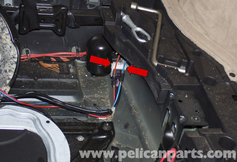

Gal kas gali pasakyt kur stovi vožtuvas, kuris uždaro orą iš pagalvių?
Pas mane situacija tokia: buvo taip kad nuleisdavo pilnai galą. Dešinėje pusėje radome kiaurą pagalvę, ją pakeitėm,bet galas vis tiek nusileisdavo. Tada išėmėm kairės pusės pagalvę, ji matosi, kad nesenai pakeista, tvarkinga, nekiauria, nesuaižėjus. Tada įdėjau atgal ją, uždėjau ant viršaus vintilių ir priputėm su kompresoriu. Mašina atstovėjo 3 dienas, kairė pusė nenukrito, stovi kaip įkalta - vadinasi pagalvė kaip ir gera. Bet tik pajungia nuo sistemos ją nuleidžia.
Gal kas patartų kur ieškot galų?

pasikeisk kompresoriu,jis stovi po atsarginiu ratu,toks puodas pamatysi,reiks atsukt tris varztus,atjungt viena el fyske,ir atjungt 2 vamzdelius.lengva gali nesunkiai pats pasikeist,voztuvas jo viduje stovi,man tas pats buvo

O voztuvo negalima pakeist?
Reikia visa kompresoriu keist?
ir dar toks pastebejimas kad butent kaire puse labiau nuseda

nieks ten neiskomplektuoja tu kompresoriu,kai jis 30-40 euru kainuoja, nu tu galvok,uz 10 euru nupirksi voztuveli o kur srotui det kompresoriu be voztuvo ?
dar gali pasitikrint visus vamzdeliu sujungimus,melynas ir raudonas ploni vamzdeliai,pasidaryk muiluoto vandens ir aptepk vamzdeliu sujungimu vietas,visi vamzdeliai bagazinej.
siaip jei neturi ka veikt, gali bandyt surast ta voztuveli,galbut jis ardomas,gal iseis tik manzetus pakeist,manau butum pirmas kuris tai pabande :)
sekmes darbuose,maziau klausinek,daugiau daryk :) ;)
