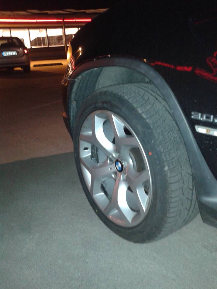

Užsimečiau achilesus priekyje 275/40, galas 315/35, diskai šie yra nuo x6 OEM, tai skiriasi skylių diametras, priekyje reikėjo dėti žiedus. Padariau test drive įspūdžiai tokie:
max 150km/h pavyko pasiekt,laikymasis ant kelio ok.
triukšmo lygis ok
sukibimas ok
didžiausas keistumas, kad stabdant pvz nuo 100 iki 50, labai vibruoja vairas, turi laikyt įsikibęs. Kodėl taip yra? Prieš tai neturėjau patirties su 315mm pločiu važinėtis, nejau čia plačių padangų efektas?

Čia ženklas, kad dar mažai įdėjai pinigų į mašiną. O iš bendrų simptomų - kaip kam, vieniems dėl susikraipiusių stabdžių diskų taip dreba vairas stabdant, kitiems dėl kreivų ratų / deformuotų padangų, bet tada, mano galva, muštų ne tik stabdant. Man ir mano kolegai identiškai drebėjo dėl priekinių apatinių svirčių nusidėvėjimo ir per didelio laisvumo, pakeitus - ledas. :mrgreen:
P.S. čia pastebėjau, kuo labiau išbelstos svirtys - tuo žemesniu greičiu muša. Kolega sugebėjo "privažiuoti" iki gumos išplyšo velniop, jam drebėjo 80 - 60 intervale, man 120 - 100 ir tik staigiai kirtus per stabdžius...
