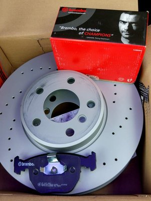

na va pakeiciau,matysim kaip bus
priek diskai kainavo 150 e
kalades 50e
darbas 45e i ta 45 dar iejo sarnyro restauravimas
tik keista kad diskai buvo nudazyti pilnai,kam juos dazyt nesuprantu ?

Tai jie Zn dengti. Cinku. Stabdymo paviršius nusitrins. Tokia technologija.

tai nusitryne,bet kam purkst jei vistiek nusitrins

Transportavimas, ilgesnis sandėliavimas ir t.t. Paprasčiau nupūst viską, nei maliavot atskiras dalis. Nesuk, man atrodo tuo klausimu, galvos labai.

Seniau stabdziu diskai budavo tepaluoti jog nerudytu,dabar cinkuoja,pliUs dar taip greit nesurudija tos vietos kur nesitrina ir graziau atrodo ilgesni laika.

jeigu originalai, ir po 5 metu nebus rudziu ;-)
o siaip stabdzius reiketu paciam keistis, nebent meistras pedantas ir tikrai viska idealiai isvalys, suteps tik ta, kas butina ir patikrins suportu cilindriukus. Kitaip vel bus [CENZŪRA] stabdziams, 99%.
