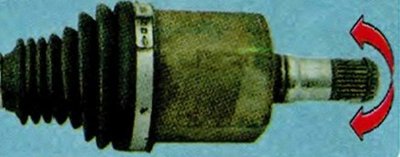

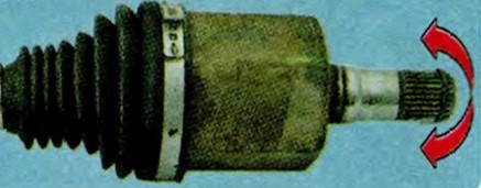

X3, x5 ir daugelis kitu bmw modeliu su priekiniais pusasiais turi problemu su vibracijom del tu paciu pusasiu bukles.
Tad jei pusasiai turi laisvuma, kaip sitame paveiksliuke, 90 procentu vibracija del ju.
