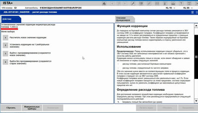

BC man nuo Nauju Metu rodo vidurki 5,2l/100km, bet zinau kad supilsiu vidutiniskai ~7,5 litrus simtui (BC testas nr 20 reiksme 1000), kazkaip akiai maloniau, kai vaziuojant 100-120 rodo momentini ~4-5 litro :mrgreen:
P.S. Rheingolde yra kuro sanaudu konstantos keitimas, buvo 0,97 pakeliau iki 1,05 (BC 20teste reiksme nepasikeite), sanaudu rodymas kazkodel nezymiai padidejo, nors dariau is 5,2 i 7 (po DDE "modo" pradejo maziau rodyt, pries tai viskas skaityk atitiko)
