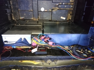

Sveiki. Gal turėsit patarimų. Kažkas iškrovė akumuliatorių, ko pasakoje nebeveikia radijas. Įsijungia bet nieko nereguoja, tuščias ekranas ir taip pat nereguoja MODE mygtukas. Išsiardęs galą kur akumuliatorius stovi pastebėjau, kad stipriai įkaitęs blokas (ne garso,bet kitas nepamenu už ką jis atsakingas)gal pas jį problemos kažkokios?

Kiek įsivaizduoju tai problema su vaizdo bloku. Gal žinot kas tvarko ar jo silpną vietą?

Pats pasakei atsakyma, silumai, karsciui atsirasti reikalinga energija, tavo atveju akumuliatorius, detale kuri yra ikaitusi ji ir naudoja energija, paprasyk srote normalesniam graziai, sakyk neveikia vaizdo blokas bet tiksliai nezinau kame beda, sakyk prie jusu idedu bloka jei veikia nuperku, jei ne iesku toliau bedu

Tai jau taip ir reiks daryt ir turbūt pirkt, nes neliko funkcijų TV, NAV, TELEF. :?

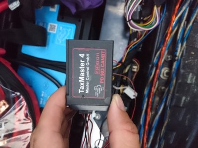

Gal kam teko su šituo daiktu susidurt ir kokia jo paskirtis? Randasi jis prie tu dviejų blokų(radio ir tv)

Pagal pavadinimą ar kodą kokį ant dėžutės neina surast google ? Panašus į GPS seklį.

Na cia ne gps seklys, nors panasumo yra :)
TaxMaster 4 is a integrated environment for conducting state and local tax audits. It combines the features of a spreadsheet, database, word processor, and report generator into one seamless tool, allowing an auditor to build audits fast! This simple, intuitive approach to auding is only possible because TaxMaster is not based on any general purpose spreadsheet or database. Instead, it is a complete custom application, engineered from the ground up with the auditor in mind.

PusėKrokodilo rašė:
Bandžiau, bet kažko panašaus neradau...

zenderis728 rašė:
Nu jo pagal aprašymą lb reikalingas :) reiks pažiūrėt atjungus kaip veiks viskas, nes jis ne visada gerai veikia. Kištukas nevisai gerai kontaktuoja.

Saugikliai perziureti ? Bandant uzkurt nuo laidu,ar kraunant akuma kartais sudega 75 navi bloko saugiklis.Ko pasekoj uzgesta ekranas.

Sutvarkiau garso bloką ir viskas susitvarkė. Dar viena priežastis greičiausiai buvo dėl telefo grybą pjovė tai išėmiau ir atsigavo TV blokas su navi. Ačiū už mintis.
