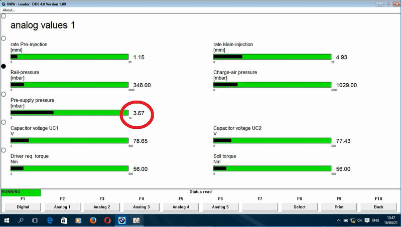

Pucenas, tu geriau kuro slegius pasiziurek, as tai 99% statau uz magistralini siurbli, siandien 2003m E39 530da "kankinau"......, finalas: restoruos ryt magistralini Taikos pr.=50eur, manau, kad bereikalo sukisi i ta turba pinigus (pats rasei, kad dumo nemeta, tepalu neryja)..
P.S. DDE jokiu klaidu nemeta, pradejo blogiau kurtis.
1. Darbine variklio temperatura ant laisvos eigos mag.slegis=3.67bar
mg-01.jpg [ 48.39 KiB | Peržiūrėta 7499 kartus(ų) ]

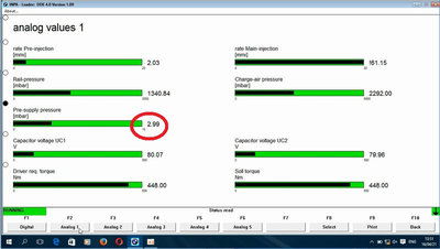

2. Vaziuojant greitkeliu iki 100km/h mag.slegis=2.99bar, mieste vaziuojant dar laiko 3.20-3.40bar

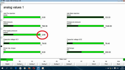

3. Paspaudus daugiau, pradeda tampytis, prapuola trauka mag.slegis=2.66bar
mg-03.jpg [ 47.35 KiB | Peržiūrėta 7499 kartus(ų) ]
ne tai aklai tikrai nevarysiu turbinos taisyt. kai turesiu masina kaune tai ir ziuresiu kame reikalas. dumo nei trupucio tepalo irgi atrodo kad
nemazeja.
p.s. simptomai tokie patys. zmonai nei karto nebuvo "pastriges" ji ramiai vaziuoja, as paspaudziu 140 viskas ok, o 160 ir va atsijungia :D
