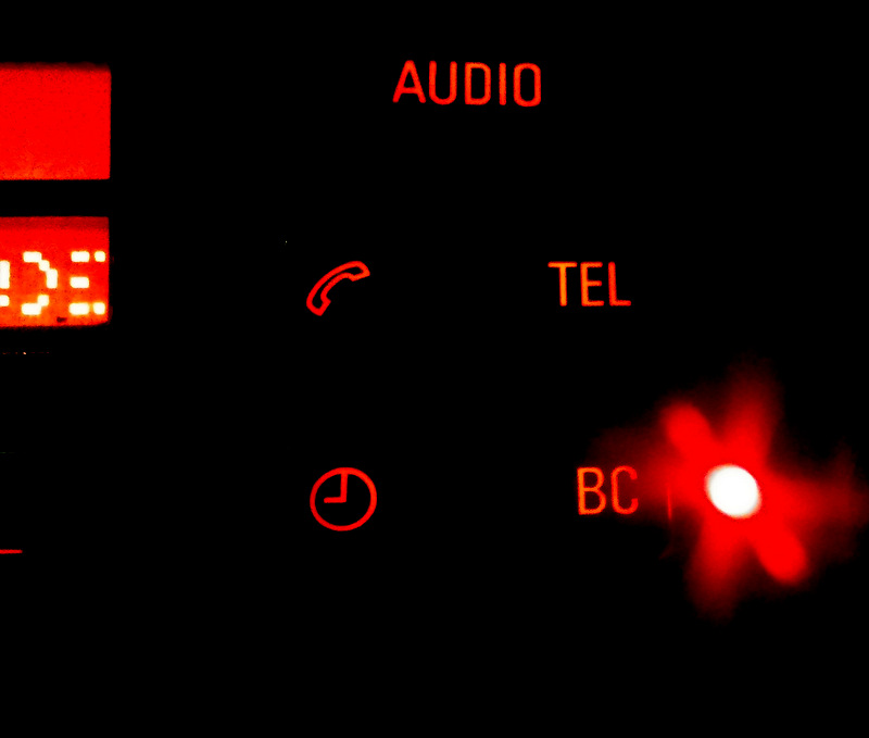

sian pastebejau kad pradejo mirkset BC lempute esanti apacioje desineje radijos puseje.
masina vaziuoja ir traukia gerai, tik nedega gale viena is 4 pazibinciu lempuciu,bet ji jau senai nedega ir BC nemirksedavo.
kas susiduret ?

Sveikas , paieškojus angliškai googlei radau info :wink:
[big_image]http://s7.postimg.org/os29h39u3/image.jpg[/big_image]
Kažkas su vidaus ventiliacija kuri yra įjungiama nepriklausomai nuo degimo, jei mirksi reiškia, jog yra aktyvuota ir išjungus degimą klimato kontrolė turėtų neišsijungti :wink:

kas ta vidaus ventiliacija ?
beje rimtas kompas klaidu nerado

zenderis728 rašė:
Cia kitaip vadinamas Auxiliary heating(pagalbine vidaus ventiliacija). Masinose su monitoriais(ir be ju) galima nustatyti laika, kada prasivedinti masinai. Pvz uzstatai 5 min pries iseinant is darbo po karstos dienos, o atejes randi prasiventiliavusia masina. Dar viena funkcija, kad galima paciam paspausti mygtuka ir ta ventiliacija veikia. Pvz palieki kanors masinoje, ir kad neuzrasotu paspaudi ventiliacija istrauki rakteli ir eini savais keliais. Del uzstatymo siulau paieskot e53 user guide'u.

Susidraskes rašė:
Pataisysiu. Ne Auxiliary Heating , o Auxiliary ventilation vadinas sitas dalykas. Auxiliary Heating yra salono sildymas su Webasto :wink:

Sharkuto rašė:
Tesingai, Aux ventilation :)
StandartinėParašytas: 01 Vas 2015, 12:20
Mirksi ir kai webasta paleista per taimeri..

kaip isjungt kad nemirksetu?
ka tik nespaudau,mirksi vistiek

nera pas mane jokio taimerio,su kompe paziurejo jokiu klaidu nera,kaip mirksejo taip mirksi ta BC lempute [CENZŪRA] :(

zenderis728 rašė:
Kazin, kas butu jei akumuliatoriu atjungtum kuriam laikui :?: gal padetu
