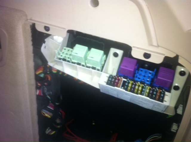

Sveiki, pastebejau, kad truksta dvieju relyciu saugikliu dezej, bagazinej.
Kontaktai tuose lizduose yra, todel manau tos reles reikalingos. Gal kas zinot kokia ju funkcija?
saugikliu deze.JPG [ 84.9 KiB | Peržiūrėta 7947 kartus(ų) ]

gali buti kad laidynas yra, o bloku nera.
gerai cia sugalvojei, padekit surasti ko as neturiu. megstu tavo temas.
wds ziurek, ten visos reles surasytos.

pas mane tu abie irgi nera,bet bet pas mane sedynes ne elektrines ir nesildomos ir veidrodeliai neuzsilankstantys ir liuko nera,gal del to,o pas tave ko nera ?ar viskas yra?
StandartinėParašytas: 16 Lap 2012, 01:33
is kaires truksta K93 reles. "Unloader relay"
toliau truksta K135 "Relay, rear compartment backrest"
tikiuosi daug aiskiau dabar ir miegosi ramiau.
ateiciai http://www.bmw-planet.com/diagrams/release/en/ , jei pvz bus noras suzinoti kam skirtos esamas reles, kelias iki ju butu:
Component and signal information / Components / K_Relays / .................
