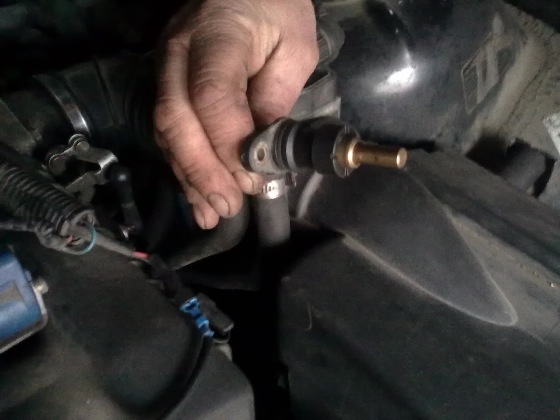

Problema/klausimas: kas tai? ir ka jis daro? :) zodziu jis istatomas i oro filtra ta deze, prie jo prisukti du slangeliai tai alsuoklis, o kita eina i gofra :)

iskart kitas klausimas. pas mane oro filtro deze priklausytu senesnio tipo nei virsuj nuotraukoje, dabar stovi kuginsi oro filtras.
klausimas: ar senesnio tipo filtru dezese irgi kazkokie davikliai turi buti ikisti? jeigu taip tai ka as prarandu jeigu pas mane kuginis filtras be jokiu deziu ir davikliu.
tokie postai kaip "tu prarandi galios su ale sport oro filtrais" tikrai nedomina, nes sukau ant stendo po ir pries filtru keitima (abiem atvejais buvo uzdeti nauji filtrai) rezultatais visiskai vienodi. skirtumas kad garsas kitas. bet senoje dezeje nebuvo jokiu laidu ir davikliu.

forestgump666, ten gal kokie detales kodai matosi? ar gal gamyntuojo skaiciai kokie.

Schemoje 11-a detalė, termostatas. Kaip suprantu skirta oro padavimo sklendės pašildymui, jei klystu pataisykite.

zinok, nea, nei kodu nei jokiu skaiciu. tai o ka tai turi kazkokios reiksmes? ar čia ne kiekvienoj masinoj yra tas davyklis?:)

tai pala pala Gintai taip isseina kad neturi buti prie jo alsuoklis prijunktas... nes pas mane tai alsuoklis prijunktas... o čia parasyta kad vandens zarnos eina i termostata o is termo kazkodel i gofra... kazkas čia ne taip...

Na schemoje jokių alsuoklių nesimato kad būtent ant to termostato šlangučių būtų.
Gal tiesiog ne taip pasižiūrėjai kokie vamzdukai kur nueina.

tada kur turi eit alsuoklis?:)) nes jau susipainiojau:)))

cia gazo sklendes pasildymo sistemos termostatas. ausinimo skystis pro ten eina ir sildo sklende.

kai kieme minusas, neapserksnos sklende. turbut nenoretum vaziuojant kokia autostrada ir atleidus gaza suprasti, kad gazas pastriges...? :)
