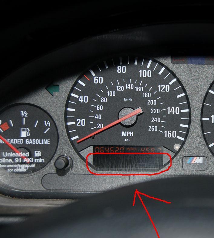

Problema/klausimas: gal kas zinot ka reiskia zalia juostele tokia atsirandanti kaip kuri masina asn spidometro zemiau kilometraza kur rudo. tikiuos supratot apie ka as, nes pas mane ten rodydavo pastuviai tas padalas pakiluses per viduri, o dabar viena padala tik rodo ir ta pati desinej puses, ir kaiptik pradejo desinej pusej kazkas darytis, vaziuojent daugiau 100km/h greiciu pradeda drebet visa masina, tai dabar nezinau kame ten diela. nes sakes pakeites esu abi, vairo trauke pakeista, tai arba del amortiko taip darosi, gal sakau jis nukentejo kaip netycia bordiura pabucevau, arba del ratu suvedimo,.. kaip manot jus del sito viso? ir dar balancas su ratais viskas ok, ta jau tikrinau.
Failo aprašymas: va cia del to spidometro, ka rodo toj vietoj gal kas zinot?

ta juostele rodo, kiek laiko liko iki tepalu keitimo.
