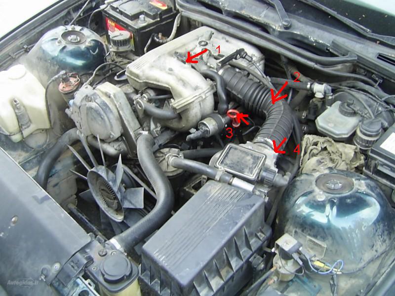

Tau gali nebešvilpt dėl to, kad už filtro traukia ora.
Siūlyčiau patikrinti šias vietas:
1. Kartais nesimato, kad nukritusi pamėgink pastumt ją, kad įsitikintum.
2. Užkišk ranką, pajusi ar nukritusi apačioj grofos.
3. Na čia akivaizdžiai matytis turėtų.
4. Būna tokia gumytė, po šovimo kartais pasilieka nusimovusi, uždėk kad nebūtų tarpo.
Na parodžiau vietas kur man būavo, niekur kitur neteko matyt, kad nušautų (bent jau mano auto).

Dekui uz issamu paaiskinima,pas mane matai variklis plyta tai biskuti skiriasi isdestymas visko,bet jau radau ties 2 nr kur tu pazymejas nemaza itrukima,bet kazin ar tik del jo vieno taip gali buti? tai bandysiu su izoliacija apvinioti ir zesiu kas gausis :roll:

Taip, gali būti, šovimas dažnai suplėšo grofą. Izoliacija abejoju ar laikys gerai, manyčiau reikia kokių gerų klijų. Man ir dėl mažo tarpelio prastai mašina dirbdavo.

Na kolektorius turėtų būt, kur mano foto nr 1.
