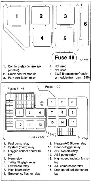

StandartinėParašytas: 23 Rgp 2010, 16:52
sukeisk su sviesu rele (pagal kontaktus ziurek)

na ne bandziau sukeist nieko nesidaro :( gal kas zinot koki elektrika kaune kuris dirba privaciai ar netgi i namus gali atlekt uzmest aki :)
