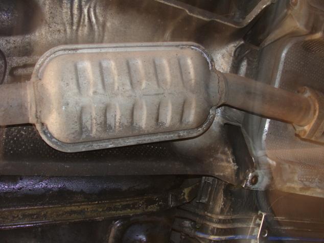

na va prie progos vakar buvau duobej, ir pazejau kas gi vibruoja, o gi sitas daigtas foto :| kaip gi pasalinti sia vibracija ? gal pas ka taip yra buve ?

ir dar, jei gerai suprantu :oops: tai sitoje ft katalyzas ? kai stuksenau tj garsas kaip ne tuscio, lygtais nieks ten nesibaladoja, tai reiskia geras katalyzas ? ar kad uzsikimses ? o bakelis kur pries tai idejau ft tai tuscias garsas.

StandartinėParašytas: 01 Kov 2010, 19:30
Silumine apsauga nelecia bakelio?

na kiek zejau rodos ne, jis savaime pradeda vibruot :| drebet, nestipriai bet uztektinai kad sukelti ta nemalonu garsa...

8330
man tai toks vaizdas kad tas bakelis pirmoje foto ne centre stovi ir lieciasi i viena sona?

na vaizdas toks, sutinku, bet realybe kitokia :D sakau pats bakelis pradeda vibruot :)

StandartinėParašytas: 01 Kov 2010, 19:53
2010.01.28
68
Klaipeda
[E39] 03' 2.5D (Touring) Steptronic.
pirmoje foto bakelis liecia sona,mfoto gerai matosi, vaziuojant susidro vibracija, del to ir gali atsirasti tas nemalonus garsas
