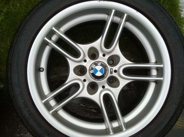

Problema/klausimas:norejau paklausti ar tiks ratai tokie nuo E39
46193321.jpg [ 21.41 KiB | Peržiūrėta 8271 kartus(ų) ]
ant E36 compact ?
del diametro tai zinau kad tarp skyliu 120mm ir 74mm ant ratu ,o ant masinos 120mm ir 72,5mm tai cia nebeda,del isnesimo ar nebus perdaug ilinde i ar islinde per arkas,dekui

bus perdaug islinde ir jeigu jau negraziai ant E46 atrodo tai ant E36 visiskas porno bus. per provezas metys kaip karve ant ledo, o ir arkas rizikuosi nutarkuot. o jeigu tau tai nesvarbu tai su nezeminta masina gali maut ir vaziuot.

nu pas mane nezeminta as galvoju kad priekiniai ratai nebutu islinde per daug o galiniai per mazai nes abieju plotis 8 o ant compact db paziurejau kad ant priekio eina 7,5 ant galo 8,5. bet ziuresiu ryt kaip gausis

E36 ET min 35, max 47, o E39 ET 18-20. tai bent galines arkas tarkuos kaip reikalas... o ir nelabai vaziavimu pavadinsi su tokiu isnesimu. su 35 jau jaucias neblogai, o cia tai porno butu...

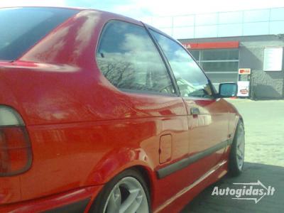

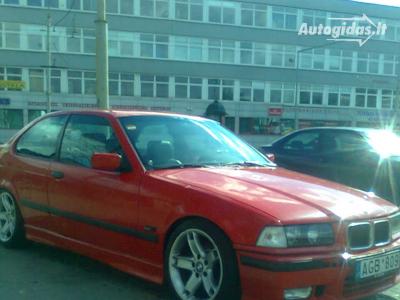

nu va ratai nuo E39 ir normaliai atrodo su tokiais pat ismatavimais kaip ir ant tu.
