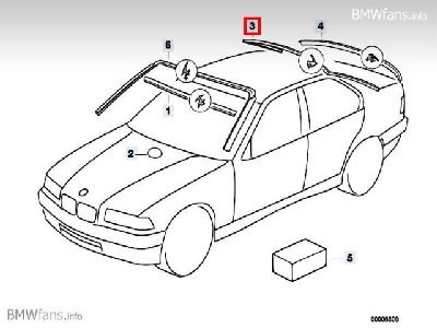

Nekuriant naujos temos, paklausiu čia.
Keičiant galinio stiklo apdailą, pažymėta nr.3, stiklą reikia imti lauk, ar galima apsieiti ir be to?
Būtų gerai, kad pasisakytu tie kas žino.
Ačiū.
NjYwOV9w.jpg [ 38.28 KiB | Peržiūrėta 6287 kartus(ų) ]
StandartinėParašytas: 23 Kov 2010, 00:28
2009.02.27
1049
Ex E36 coupe 318is M42
pirma istrauki gumas, paskui pjaustai kad butu galima istraukt paty stikla

lowrider rašė:
Hmm... Gal ne aiškiai paklausiau, aš stiklo nenoriu imti, aš noriu nuimt tą guminę apdailą kuri eina aplink galinį stiklą, kaip ir pažymėta paveikslėlyje, ir ją pasikeist nauja, man įdomu ar įmanoma pakeist tą apdailą, neimant lauk galinio stiklo?
Ar bus žinančių? :roll:

Ginchius rašė:
vairuotojo puses as pasikeiciau neimant galinio soninio stiklo. bet daug vargau. reikia keist ir keleivio pusej, bet jauciu imsiu lauk stikla nes kosmariskas darbas vien nuvalyti pagrinda nuo senu kliju, priejimas nekoks. , tai va - Kas zino kaip issima tas soninis stiklas :D ?

StandartinėParašytas: 27 Kov 2010, 22:35
2007.01.07
3728
E46 328Ci
ex : E36 318tds
ann.t.m.2
kaip gi imasi ? :D pjaunasi tiesiog.
