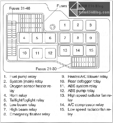

Problema/klausimas: Gal kas galyt pasakyt kur yra benzino siurblio rele?

Autorius:  zydriukas [ 15 Kov 2010, 19:35 ]
Pranešimo tema:  Re: [E36] Benzino siurblio rele
NJUKO rašė:
ten kur visi saugykliai
Nežinai ką atsakyti tai išvis nieko nerašyk.
kregzdius rašė:
Pavyzdyje 1 rėlė.
bmw-e36-relay-layout-03.jpg.gif [ 92.13 KiB | Peržiūrėta 5754 kartus(ų) ]
Autorius:  mantasuzp [ 15 Kov 2010, 19:42 ]
zydriuxxxas rašė:
Pavyzdyje 1 rėlė.
Nzn koks cia variklis bet pas mane 1.8i rele yra toj eileje kur parodyta ne pirma bet 2 melynos spalvos
Autorius:  JUKE [ 15 Kov 2010, 19:50 ]
2 zydriuxxxas ka zmogus paklause ta ir atsakiau, o tavo paveikslelyje ji kur randasi po kardanu? :)
