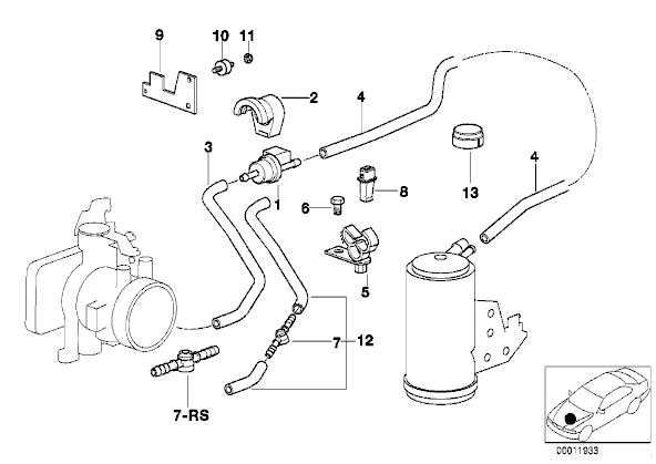

Problema/klausimas: uzsidega engine check lempute. kompas meta klaida kad yra kazkoks nutekejimas kuro padavimo sistemoje , panaikinus klaida -lempute uzgesta bet po gero pusdienio vel dega.
meistras sako kad gali buti kaltas kuro bako dangtelis ( 90% tokiu atveju issisprendzia pakeitus dangteli.... ???? ) , nes viziualiai apziurejus kuro trasas jokiu kuro nutekejimo pozymiu nera .
gal kas yra susidures su panasia situacija ir ar tarkim kuro bako dangtelio pakeitimas tikrai isprestu beda ( man kazko nesitiki , nes kartai esu vazinejes is vis neuzdarytu baku ir jokiu engine check nemesdavo... ) :shock:

parasyk pacia klaida
o bako kamstis cia ne prie ko turi buti, yra ventiliacine sistema, gal voztuvelis nesudirba...

Ar ne paprasciau isiskaityt , o ne aklai diagnostika siulyt ... Kaip tu klaidas is kompo istrinsi be diagnostines aparaturos...
Klaida - leak in evap system , ar kazkas panasaus
StandartinėParašytas: 31 Geg 2009, 22:34
8330
Nu dar vienas is tos serijos meistru kuris klaidu parodytu savo diagnostiniam aparate nesupranta.
Pas tave ne kura leidzia o yra pralaidumas kuro garu recirkuliavimo sistemoje. Gal ir net tas voztuvelis neveikia kuri jau kolegos paminejo.

Pats voztuvas detale nr 1, bet is esmes tau reiktu pasitikrinti visa kuro garu is bako alsavimo sistema.

Pagal klaida kuria parode diagnostika tai reiktu manyt kad sistema ya kazkur nesandari tai pagrindinis tikrinimas butu visu sitemos daliu apziurejimas ar kur kas nesutruke, ar kokia slangele nesutrunyjusi ir nenusimovusi, pati voztuva lengviausiai patikrinti su dignostine iranga suaktivavus ji ir ziuret ar jis veikia ar ne. Pasekmes nesandarios sitemos tai nezinau gal butu pavojus gaisrui priklausomai kurioje vietoje tie garai nuteka.

del tos ventiliacijos nera labai dideles bedos, na svarbu, kad neuzsidegti, bet cia daugiau ekologijai. jei voztuvelis nesuveiktu, tada vakumas gautusi bake ir atsukant kamsti traukimas oro girdetusi. yra kazkam buve, kad del jo buvo bedu su kuro slegiu, ar kazkas pan.
voztuvelis ne naujas bent LT kainuoja ~10 LTL :) kazkuriam uzsienio forume skaiciau, kad ir arde - plove ji.
bet pas tave gali jis neveikt, o ne uzstriges buti :)
bet jei kiaura slangele (ziurint kurioj vietoj), tai variklio darba itakoti gali, nes gausis kaip papildomas oras, kurio matuokle nemato. taip kad patikrint tas slangeles reikia tikrai :)
