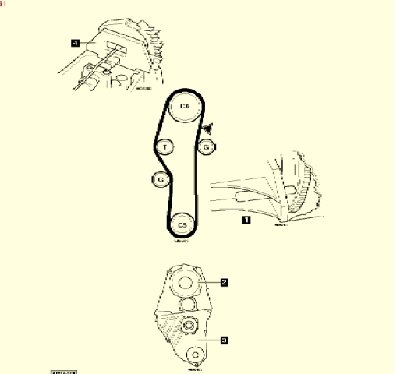

: užfiksuoji alkūninį veleną (kaištis po starteriu per bloką į smagratį). Velenėlį statai, kad pirmo cilindro vožtuvai būtų uždaryti, kumšteliai padėtyje " po dešimt dešimt" (žiūrint kaip į laikrodžio ciferblatą). Visur rašo, kad reikalingas spec. įrankis velenėliui užfiksuoti, bet sėkmingai išeina ir be jo. Uždedi diržą, tempi tempiklį. Tam reikia: HEX lenkto rakto su 85 mm ilgio kotu ir buitinio "bezmėno" - svarstyklių, ant kurių kabinams pvz. maišelis. Užkabinus už rakto galo įtempiama 2 kg. jėga ir tempiklis užveržiamas. Tada išimi kaištį, variklį prasuki kelis kartus, įsitikini, kad viskas surinkta teisigai ir gali "aprenginėti". Teisingas diržo įtempimas yra labai svarbu ! Būtinai pakeisk visus ritinėlius su guoliais, per kuriuos eina diržas.

Šiaip yra visos mietkės, atidžiau pasižiūrėk ir nusivalyk viską.
