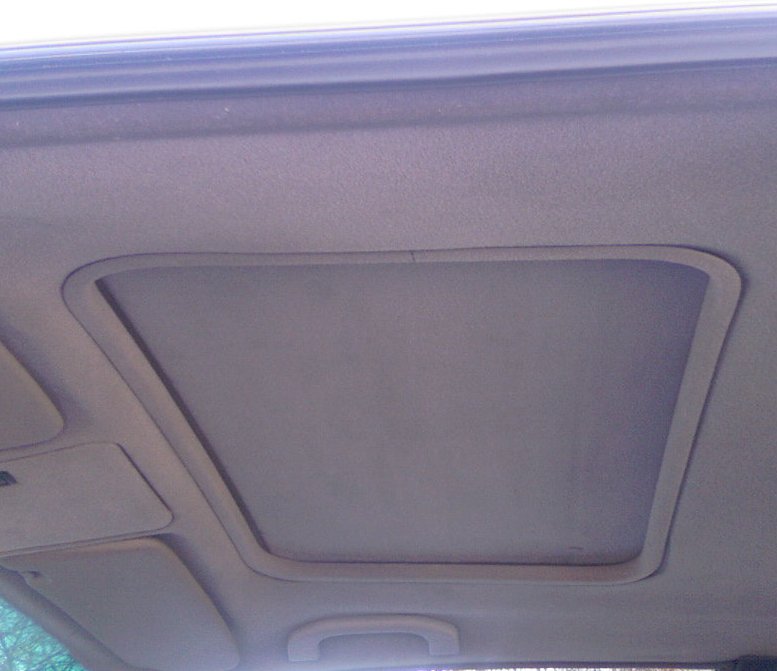

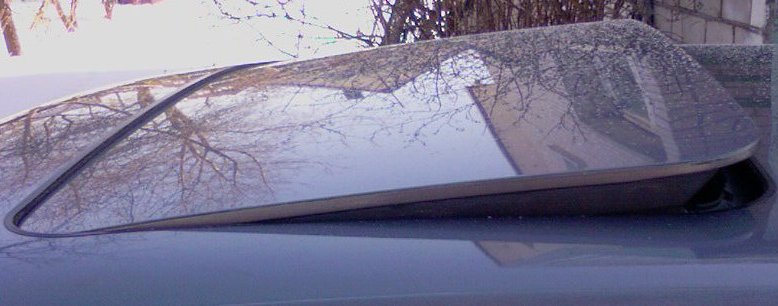

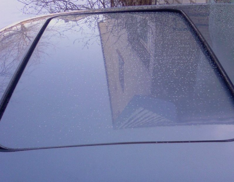

Ikelsiu keleta foto kad butu galima susidaryti vaizda ir labaiu padeti nustatyti problema
Failo aprašymas: Taip liukas atrodo kai jis uzdarytas ,yra tarpas 2cm is lauko viskas gerai
Photo-0001.jpg [ 39.28 KiB | Peržiūrėta 5829 kartus(ų) ]
Failo aprašymas: Sitaip atrodo kai liukas atidarytas pirma padetis
Photo-0003.jpg [ 30.14 KiB | Peržiūrėta 5823 kartus(ų) ]
Failo aprašymas: Liukas atidarytas pirma padetis
Photo-0004.jpg [ 49.55 KiB | Peržiūrėta 5827 kartus(ų) ]

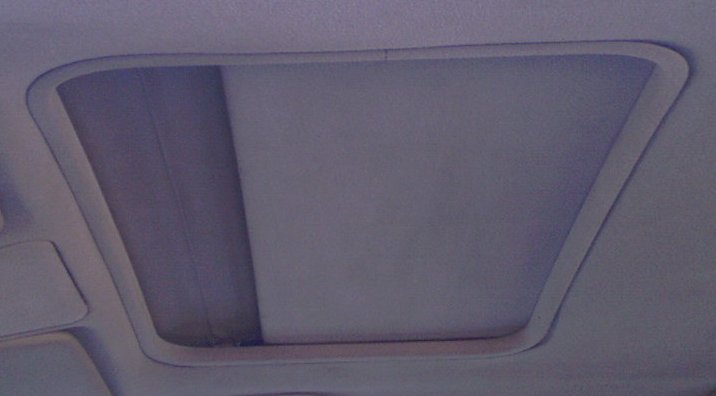

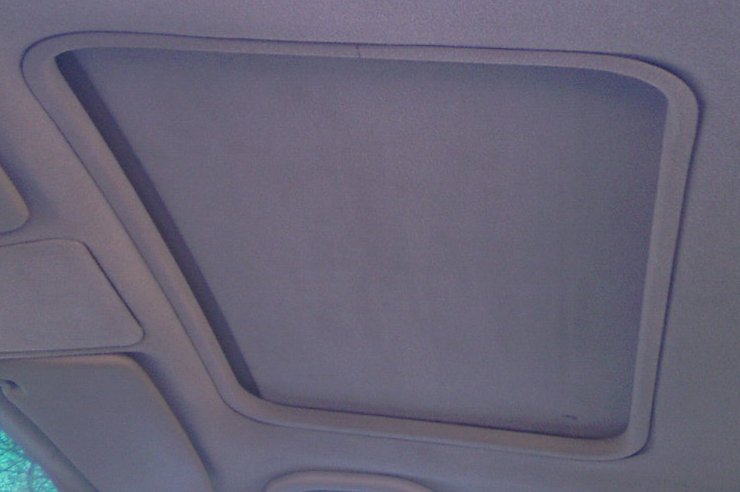

Dar kelios nuotraukos 2 padetis kuri labiausiai ir stringa
Failo aprašymas: LIukas atidarytas 2 padetis
Photo-0002.jpg [ 77.62 KiB | Peržiūrėta 5823 kartus(ų) ]
Photo-0006.jpg [ 61.56 KiB | Peržiūrėta 5821 kartus(ų) ]

Su pirma padetim manau viskas gerai.

Pas mane buvo tas pats kaip tau, tai isemiau visa stoglangi, visa issiardziau(ta prasme nuemiau vidini ir isorini dangti), tada isemes visas detales kurios sliauzioja per begelius, isvaliau begelius su vaitspiritu (kazkas pries tai buvo sutepes kazkokiu tepalu, tai kai susimaise su dulkem, tai gavos vos ne kaip plastilinas tas tepalas), detales kurios sliauzioja per begelius is apacios turi tokias kaip pagalveles su pukeliu tai kol nenuploviau, tai atrode kat ten kokia guma. Tada begelius plonai sutepiau purskiamu silikonu, isdziovinau ir dabar veikia kaip naujas. Beveik kaip naujas, nes pas mane ten viduj toks plasmasiukas nuluzes, tai kaip ir pas tave vidine stoglangio dalis iki vidurio tik uzsidaro, tai su ranka nustumiu. Bandziau tos detales ieskot, tai viena pasiulyma gavau. Uz ta detale su plasmasiuku paprase 40 lt. Nauja Krastoj apie 200, o kitas pasiulymas buvo visa stoglangio mechanizma uz 40lt. Bet kaip tik pacanai kita auto pavoge, tai dabar ne plasmasiukai galvoj kol iki galo nissirisiu. Tai tiek.
