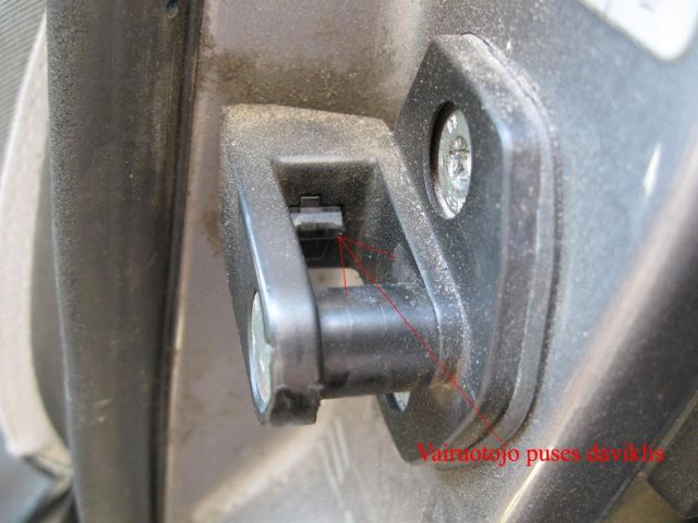

Oginali BMW signalizacija neturi autonomijos.
Tikrink galinukus: kapoto, bagažinės, durų. Taip pat pagažinėje po dešine prie kolonėlės kaba baltos spalvos dėžutė, ten posvyrio jutiklis, ji paėgink atjungti (čia kalbu apie orginalią signalizaciją).

2007.09.19
1039
E36/2 323i M52 95'
Kaip Jara E-34 minėjo, gali būti durų uždarymo daviklis nudilęs, man buvo ta pati problema, pas mane coupe ne sedanas, tai ten jis kitoj vietoj stovi (jei neklystu), pabandyk pasinaudot paieška, nes tikrai buvo apie tai kalbėta. :wink:

sedane lyg ir toje kilpeleje,uz kurios uzsikabina duru spyna :roll:

Jara_E-34 rašė:
Reiškia toje pačioje vietoje.
Temos autoriui, pasitikrink šitą daviklį, kad nebūtų nudilęs:
doors_01.jpg [ 45.07 KiB | Peržiūrėta 9632 kartus(ų) ]

o siaip nuo kada sitie davikliai buvo ant kilpos? nes pas mane tai jin kazkur kitur stovi, matyt pacioj spynoj kazkur... [-o<

maniske 94 metu
