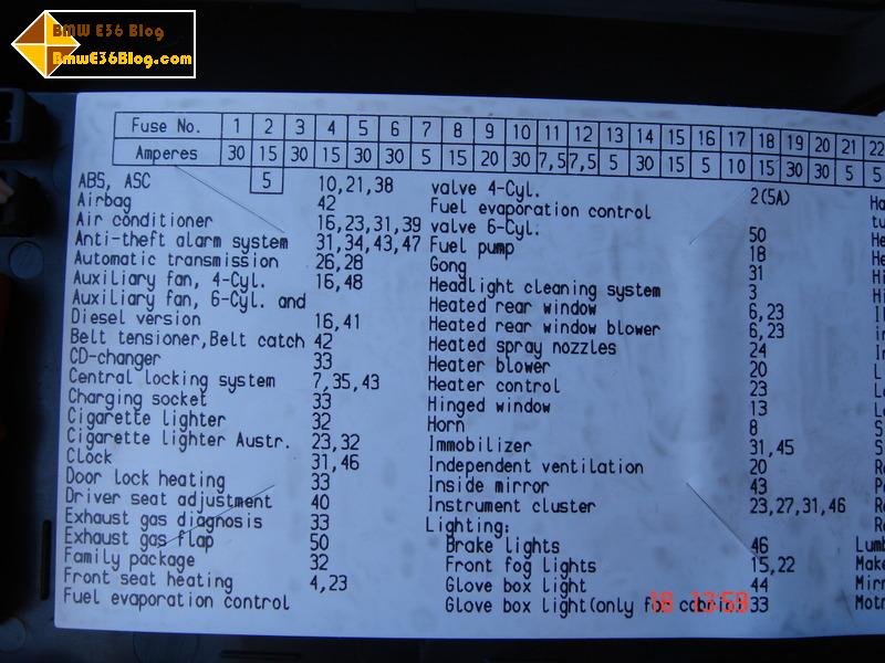

Problema/klausimas:gal kas esat susidure su galinio lango nesildymu? jei ne tai gal bent isivaizduojat kuris saugiklis del to galetu buti kaltas, ta prasme gal turit kas saugikliu schema angliskai... nes vokiskai nerybalinu neibisk :)

nu matyt 6, 23 saugikliai :roll:
bmw-e36-fuse-box-layout-04.jpg [ 94.7 KiB | Peržiūrėta 29527 kartus(ų) ]
bmw-e36-fuse-box-layout-05.jpg [ 99.91 KiB | Peržiūrėta 29431 kartus(ų) ]

Kažkada buvau įkėlęs ir word formatu, bet nerandu, o kadangi pasiekta kvota ar kas ten, tai darau copy, paste:
Priekaba 2
Padegėjas (žiebtuvelis) 32
Autom. pavara,begis 28
Apšvietimas
Stabdžių lempa 46
„faros“ kairėje 11,25
„faros“ dešinėje 12,25
tolimos šviesos kairėje 25,29
tolimos šviesos dešinėje 25,30
numerio, (skiriamojo ženklo) šviesa 37
automobilio signalas žibintais 23
rūko žibintai 15,22
rūko galinės lempos 17
stovėjimo(parkavimo)šviesos 33
atgaliniai žibintai 26
stovėjimo kairioji šviesa 33
stovėjimo dešinioji šviesa 37
įspėjimo ar šviesos signalas 23,34
apšvietimas atsarginių dalių(instrumentinių kombinacijų..) 22,26,37
apšvietimas rankinio 44
apšvietimas vidaus ir bagažinės 33
lentyna kompiuterio 23,45
išorės temperatūros parodymas 23,31,43
signalizacija 7,24,31,43
langų pakėlėjas (atidarytojas)tik2 durims 14
greičio reguliavimas 46
apšildomas galinis langas 6,23
apšildomas drėkinimo purkštukas 24
šildymo kompresorius,ventiliatorius 20
šildymo reguliavimas 23
oro kondicionierius 16,20,23,31,39,41
degalų siurblys(pompa) 18
krovinio kištukinis lizdas 33
skaitymo šviesa 43
makiažo veidrodis 43
variklio šviesa 37
pakeliamasis stoglangis 1
prožektorių valymo renginys 3
signalas 8
priekinės sėdynės apšildymas 4,23
sėdynės reguliavimas
veidrodžio reguliavimas 24
stovėjimo ventiliacija 19
durų užrakto apšildymas 33
plovimo-valymo įrenginys 36,44,45
laikrodis 31
centrinis užrakinimas 7,35,43
papildomas ventiliatorius 16,41

buvo pajungtas lz bet blogai izoliuoti sujungimo laidai #-o ir db neina uzkurti masinos (degimas veikia, tik nesudirba siurbliukas), ar cia kokie saugikliai gali buti perdege, ar dar kas blogiau?
StandartinėParašytas: 03 Kov 2010, 22:22
2008.08.29
351
ex. E36 318iS
pagal 3 posta susirask kuris sagiklis siurblio ir patikrink ji :idea:

Atsitiko tokia beda,neveike galinio lango apsildymas tikrinau saugiklius,isiminejau ir poto iskart kazkodel nustojo degti langu mygtuku lemputes abi..Kame čia problema kuris saugiklis atsakingas uz ju darba kas galit padeti? BMW 318IS
Tai ar yra saugiklis langu pakeletju mygtuku apsvietimui?
StandartinėParašytas: 17 Rgp 2011, 09:42
o skaityti moki?
StandartinėParašytas: 17 Rgp 2011, 11:30
2010.03.30
823
E60 530i M53 2008'
cezarius_
siurblys - 18 (15A) saugiklis arba 2tra rele. paprastas testas imi lempute isimi is siurblio fyske ieskai elekros. maniskis siurblys uzsitrumpino viduj po to persistengiau su variu ant saugiklio tai pradejo lydytis.
langu pakeleju sviesu saugiklio ner. cia yra situ jungtuku liga. senesni modeliai tokia tiksliau turi. nuo lemputes silumos issilydo. pakeist bandem su draugeliu karta tai liko daug atsarginiu daliu ir neveikiantis mygtukas.
