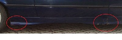

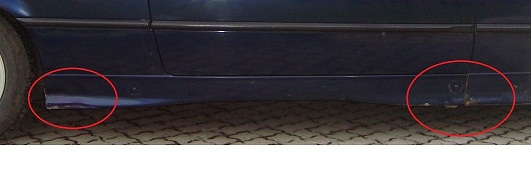

Sveiki, tad ruošiuosi savaidgalį pradėdi ruošti savo bmw dažymui. Norėčiau patarimų kokį špaklių geriau naudoti? Ir ką patartumėt daryti su šiuo slenksčiu:

Sveikas, su slenksciu tai siulyciau: lupti viska nuo slenksciu (iki metalo) ir sveisti rudis. Po to rudziu suriseju ir uzpurksti slenksciam skirta gumos danga (veliau ja galima dazyti). O del glaisto, tai siulyciau imti vienos firmos (glaista, grunta ir t.t).
