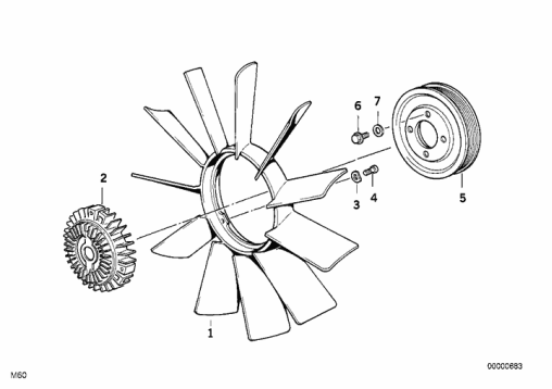

pamiselis333 rašė:
beje kur reikia ta termomova rast
Detale pazhymeta Nr. 2 yra termomova. Dabar ko gero suprasi kur ja rast :roll:

StandartinėParašytas: 09 Bir 2008, 23:27
muzonas tikrai ne,o ar daug vargo butu pasikeist paciam jei termomova nes kazkaip jauciu kad ji bus pas mane nusibaigus
