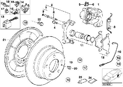

Problema/klausimas: sveiki,norejau paklausti, ar sunkiai keiciasi tos apvalios apsaugines skardos uz stabdziu disku, prie kuriu tvirtinasi rankinio stabdzio kaladeles ir ar daug kainuotu tos skardos?

kazka ne taip tu cia susakei, skardos gal tos kur saugo stabziu diskus nuo purvo? butu gerai seip kad idetuum realoem nuonora ir pasakytum kuri detale
bmwfan
StandartinėParašytas: 07 Rgp 2009, 09:16
Keiciasi sunkiai (su guoliu keitimu) o kainuoja apie 80 viena

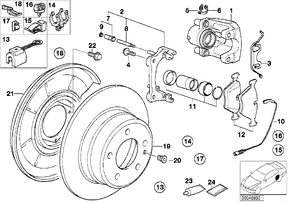

21 detale ta skarda,niekam tikes sumanimas prie jos tvirtinti rankinio kaladeles [-X
