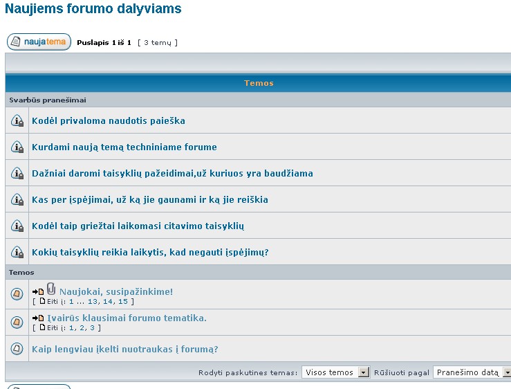

Pasikeis zarna, tarp matuokles ir paemimo kolektoriaus, ir dar pasiskaityk sita skyreli:
