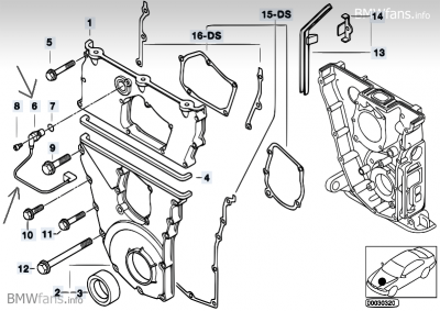

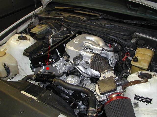

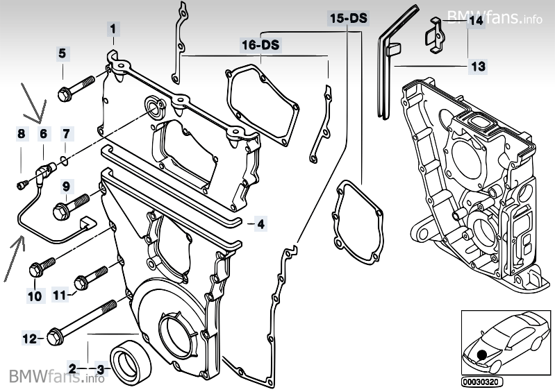

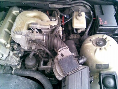

sveiki, tai tokia problemele iskilo :) kai buvau nuvezes pas meistra kad issiaiskinu kame(trukciojimo) problemos, tai issiaiskino kad LZ... bet ir dar viena tokia problema vis niekaip kompas neranda daviklio :| to virsutinio, velenelio paskyrstimo daviklio... Ir jis tipo sake kad man netinka tas kuris db yra, bet auto gali su juo dirbt tik kad trauka ne tokia... gal kas galetumete realia foto imest nuo m42b18 tokio velenelio foto(kad isimtas butu) nes jie buna skirtingu ilgiu ir storiu tai mane domintu kaip jis ten atrodo ar identiskas manajam kuris db yra... ar visgi meistras kazkur klydo... (dar nepaminejau tokio niuanso, i ta fishkute kur jungiasi paskirstymo daviklis sroves neteisinga linkme ateina, tdl ir bludija... sake bande sukeist laidais (nustatyt teisnga srove) bet kompas vistiek neranda :| ) o man atrodo kad man nuo m42b18 netiks tas daviklis nz ka daryt, gal ta dali keist iki daviklio(turiu aumeny iki tos vietos kur fishkute isikisa) ? bet ar taip galima ir ar nebus blogiau... jei ka neaiskiai susakiau tai sorry klauskit pasitaisysiu :D Ir dar prie to paties, cia M44 ? ar ne nes nebesuprantu nieko :D pagal paskirstymo velenelio vieta tai turetu but kaip ir m44 bet nerasberajus tai nz, sorry kad manojoj foto nesimato daviklio bet va kitoj foto nurodziau kur pas mane stovi daviklis.

tu ne pagal isvaizda, o pagal koda tikrink. bus 100% garantija...
http://bmwfans.info/parts/catalog/E36/
ir jei kompas nemato daviklio, bet jis bus geras ir toks koks turi buti, vadinasi kaltas gali buti ir pats kompas...

ant daviklio, ar jo fiskes. o pagal koda tam puslapyje gali rast kokiems modeliams dar tokia dalis tinka.

:) nu as tau dar karta sakau, jei variklis standartas, i ta puslapi VIN ivesk, surask ta davikli ir jo koda, tada ant pacio daviklio koda patikrink, jei vienodi, vadinasi laidus praskambint reik ir jei su laidais ok, tada megini kompa keist :)
kai kompas nemato daviklio cia pagrindinis pozymis, kad kompui galas.
StandartinėParašytas: 31 Geg 2009, 12:49
ir dar, perdarineti tokiu davikliu laidu negalima, nes jie ekranuoti. perdarysi ir gali ji mest lauk is karto... ir jei fiske netinka, negalima apdrost ir kitaip "tobulinti" nes cia tiesiog zenklas, kad dalis netiks :) cia pas mus auksarankiai bando pritaikyti viska viskam...
ir dar 2 - negalima velenelio daviklio prie magnetinio daigto deti.

issiaiskinau viena :D kad daviklis nuo m44 ir variklis tada greiciausiai pas mane m44 :) tik kad OSM ir filtro deze ne nuo m44 :roll: ar tai gali itakoti vaziavima ? :roll: (zinoma pats suprantu kad greiciausiai kad jo bet vistiek iddomi kita nuomone ) :mrgreen:

iS variklis ir yra m44 o oro srauto matuokles kodus gali palygint realoem,pasirink pirma karta bet koki 1.8iS varikli ir pasiziurek koda o antra karta m43,arba koki kita ir pamatysi :wink:
...nes tai BMW
