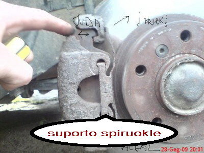

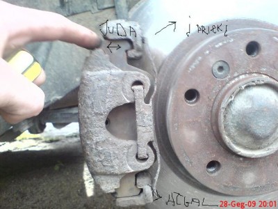

Autorius:  Kregzdzius [ 28 Geg 2009, 20:22 ]
Pranešimo tema:  Re: [E36] Lėtai judant,nuspaudus stabdį stiprus bildėsys.
spėju,kad problema išaiškinta,ji stabdžiuose,suporte kaladėlės juda,jos sukibusios su stabdžių disku,pasistume į priekį ~0,4mm ir trenkiasi į suportą,sukeldamos bildėsį ir vairo suvibravimą. (žiūrėti foto) nusprendžiau iš to kad atgal judant bildėsio nėra,tik judant į priekį,nes kaladėlių gryžimo pozicija joms neleidžia trenktis į suportą diskui sukantis atbulinę eiga,važiuojant į priekį viskas atvirkščiai,jos šoka tuos 0,4mm atstumą ir trenkiasi į suportą sukeldama bildesį.kaladėlės juda nesunkiai ranka pajudinus. taigi patarkit kaip ta judėsi panaikint?

Autorius:  E36Coupe [ 15 Lie 2009, 19:43 ]
for Kregzdzius
Pakeisk suporto spiruokle arba bent atlankstik juos galus link suporto (nuemus)
Matau,kad pas tave jinai labai stipriai pazeista korozijos ir plona.
