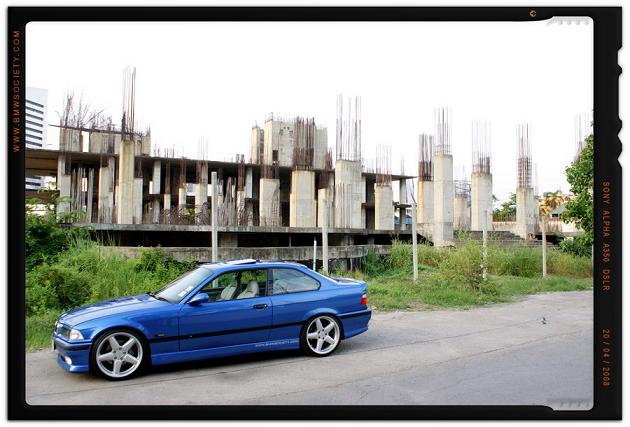

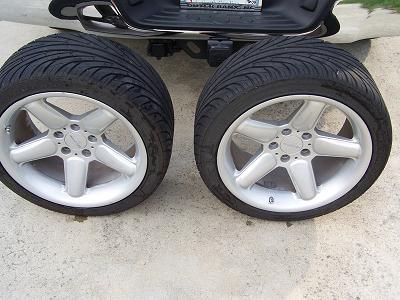

sveiki.. va turiu kalusima.. ar diskus nuo E39 imanoma uzdet ant E36 .. kiek zinau ten isnesimas ET neatitinka. nes pas E36 ratu et40 yra o ant E39 et 20 .. ar imanoma butu kaip nors visvien uzmntuot ???? cia imeciau fotke apie kokius diskus kalbu.kiek esu ju rades tai visi jie buna nuimti nuo penkto BMW. sitie diskai kur nuotraukoj tai ju ET 20 o plotis 8.5 colio..buciau labai dekingas jai kas nusimanantis pasakytu imanomas tas uzdejimas ar ne..

Per daug islinde ratai bus, gali arkas kabint.. O tai kiba nera ratu E36 normaliu? Kazkaip netikiu...

kiek esu ieskojas tai nesu rades butent tokiu ratu ac-schnitzer II ant E36 ..

Pries kelias dienas maciau kaune E36 su tokiais ratais ir seniai kazkada buvo toks visas juodas coupe pardavime irgi su tokiais tik juodais :D Uzsidek ir suzinosim :wink:

jo zinau kad yra ir kitu graziu bet noriu butent sitokiu nes labai grazia iatrodo na bent jau mano akim ziurint :wink: taip as taipat esu mates E36 su tokiais ratais todel zinau kad tikrai yra tokiu disku kazkur arba tiesiog imanoma ''suhimicint'' ir uzdet nuo pitako nuimtus :?: :)

as vazinju su et30. Is pradziu liete, nes buvo labai suzeminta (buvo galima tarp rato uzkisti 1 pirsta vos vos). Po to pasikeiciau i normaliais spyruokles, dropo nebera, bet ir nera labai jau auksta ( 2,5 pirsto lenda) ir neliecia arku. Tai dar priklauso su kokio plocio padangom nori vazinet. Jei yra labai didelis noras gali bandyti pas tekintojus, kad nutekintu is vidaus kazkiek (jei yra mesos ten. Tai tas et turetu padidet.

na vienu zodziu dela aiski sioj situacijoj reik arba ispust arkas kad nekliutu ratai arba ieskot kad et40 butu ..

vienas klaipedoj minijos gatvej vysninis E36 stovi su tokiais ratais,ir manrods nera jie issikise uz arku

kaip sako zmones priklauso nuo ET,nes as dejau i E39 originalius ratus r 17 nuo 36kebulo tai ratai labai sulinde i widu buwo,pakeiciau i 39 tai kaiptik su arka ligei gawos,o tuos ratus i E36 idejau,tai idealei tiko tik iscentrawimo ziedus uzdet reikejo

pas mane tokie patys ant E36, ieskojau as ju gana ilgai, ju isnesimas berods 35 tai telpa i gamykliskai nurodomus skaicius
