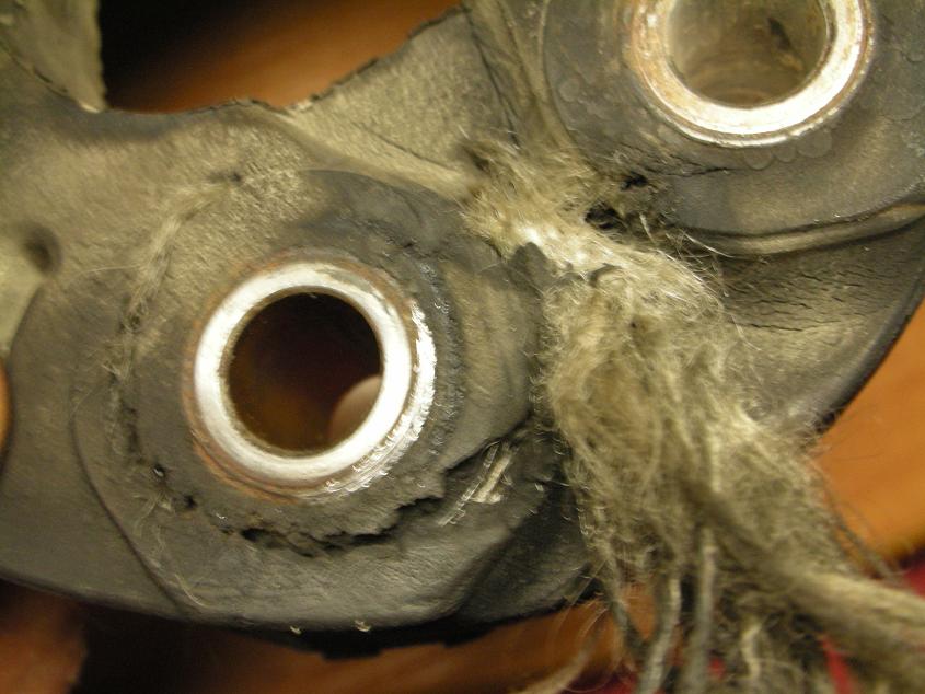

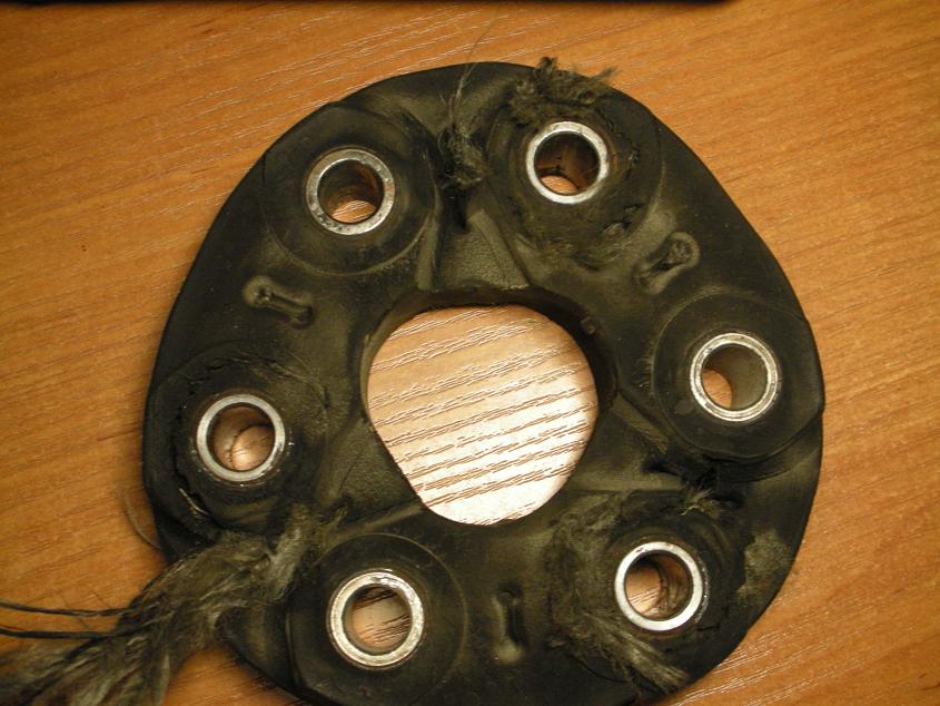

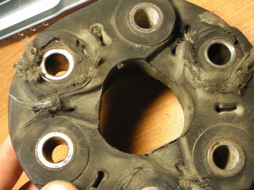

taigi buvau palindes po masina ir viska nuodugniai apziurejau. tepalo pro niekur nevaro,nieks neaprasoje.Taciau pastebejau dalyka kuris gal kazkiek nudziugino mane.Pasirodo, kad guma, kuri jungia deze ir kardana visiskai pribaigta,ji net visa deformuota,suskilusi ,itariu kad ir suplysusi nes aplink ja pilna nuoplaisu,atrodo kad butu viskas isdraskyta. :-s :-k :oops:
itariu kad ja pakeitus tas garsas dings, nes jis butent dideja kada kuo greiciau vaziuoji.manau su deze cia viskas tvarkoje.Beje ant dezes parasyta , kad pilasi life-time tepalas, kurio keisti nereikia. :roll:

na va sutvarke mano masiniuka.Vel vsikas ciki :D taigi mano spejimas del kardano movos pasiteisino.Garsa dingo masinike vel ledas. :D :-({|= \:D/ :-"
Beje pliusas DELADA servisui Kubiliaus g. sutvarke viska per dvi valandas, aptarnavimas buvo greitas,masina iskart nuvare ant stendo nereikejo nieko laukti. :wink:
Stai kas liko is senos movos [-X [-o<
