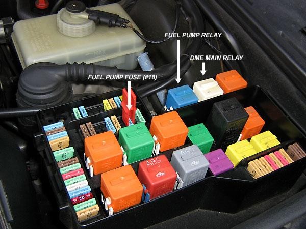

melyna siurblio,balta kompo,siaip didele tikimybe,kad ir kompo bus nuejus,nes man panasi situacija buvo.Tiesiog pasiskolink is kur nors reles ir pabandyk sukeist.
rele%20ir%20saugiklis.JPG [ 74.44 KiB | Peržiūrėta 18835 kartus(ų) ]

DME rele tokia pat kaip sviesu, gali ir ta varianta ismeginti sukeitus :)

bandysiu
yra kaimynas su E34,manau ten reles tokios pacios...
o jei negausiu reliu,paziuresiu ar ateina itampa iki reliu ir pacias reles patikrinsiu :)
