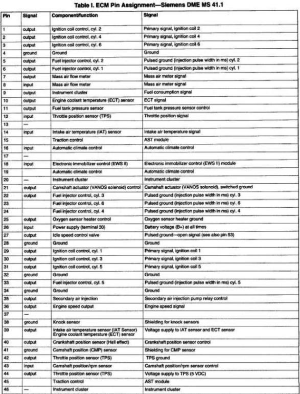

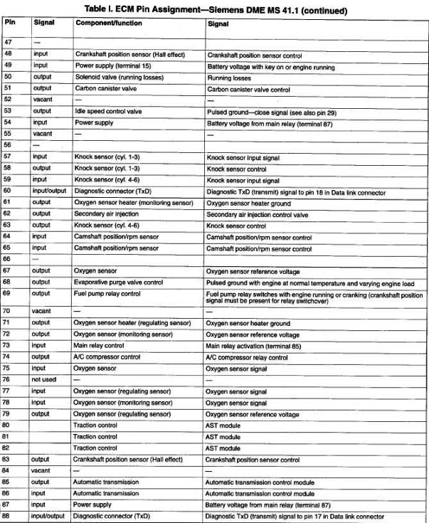

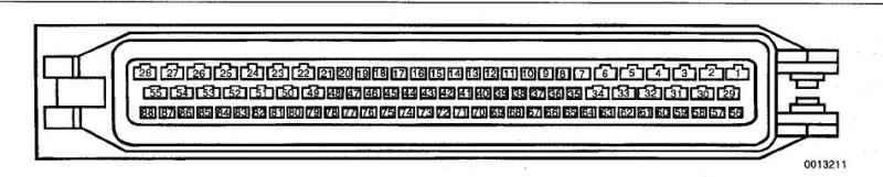

Problema/klausimas: Gal kas zino m52 variklio pravotkes ( kistuko kuris isistato i kebulo pravotke) kiekvieno laido reiksmes?

StandartinėParašytas: 06 Bal 2009, 10:24
:arrow:
atkreipk demesi, kad ant DME ten veidrodiniu principu yra pin (yra uzrasai ar ar DME, ar ant pravodkes fiskes)
41.1 2.JPG [ 117.46 KiB | Peržiūrėta 4283 kartus(ų) ]
41.1.JPG [ 101.59 KiB | Peržiūrėta 4278 kartus(ų) ]
dme.JPG [ 32.03 KiB | Peržiūrėta 4280 kartus(ų) ]

ačiū , o kaip suzinoti koks kontaktas eina i koki fyskes kontakta ? ( apvalu )
reikia ziureti tik output?
StandartinėParašytas: 06 Bal 2009, 11:09
numeriai yra ant fiskiu...
StandartinėParašytas: 06 Bal 2009, 11:12
2007.12.09
232
tai tu galvoji jeigu ant kompo fiskes 1 reiskia kazka tai ant pravotkes irgi ta pati reiks?
ar netaip supratau
StandartinėParašytas: 06 Bal 2009, 11:19
na is kompo jei signala nori tikrint, reik output ziuret.
