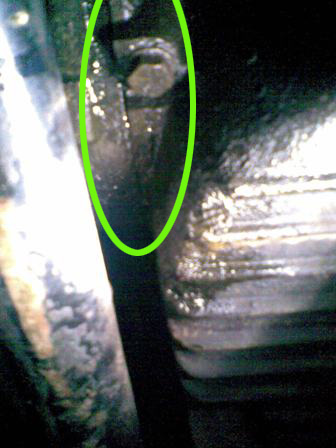

Problema/klausimas: O buvo taip. Prieš tris dienas įvariau mašiną į garažą, šįvakar reikėjo važiuot, atsisėdu, ogi sankabos visiškai nėra. Normaliai galvoju #-o , (kosmosai kažkokie) :roll: (Pastačius viskas lyg puikiai buvo.)
Pažiūrėjau, sankabos skysčio beveik nėra, paskui žiūriu, po mašina nubėge, ties deže, palindęs pamačiau, kad ten pro dezes sujungima isbege siek tiek. (speju viskas i deze isbege) Kaip manot, kas greičiausiai galėtų būt?
Sankabos cilindriukas kaltas?
+ Dar namie neturiu duobės, tai reikės ieškot kur..., arba į servisą vilkt. (Kiek maždaug valiutos ruošt reiketu?)
Failo aprašymas: Apvesta pro kur prilasejo. (slapia)
DOT4.jpg [ 80.13 KiB | Peržiūrėta 8594 kartus(ų) ]

na greiciausiai kad bus parejes cilindriukas kur ant dezes stovi, kainuos nemazai , paciam reikejo tai be 300 lt net nenori kalbeti + dar cilindriukas man kainavo 40 lt (veiksmas Vilniuje), kadangi pinigu remontui neturejau teko krustis paciam garaziuke pas pazistamu pazistamu pazistama :d , tu tik ziurejai stabdziu skysti nes jis tiek sankabai tiek stabdziu sistemai (tas pats bakelis)...

Darbinis sankabos cilindriukas. Reik tau duobe susirasti ir pasikeisi pats. Nera ten sudetinga. Du 13mm varztai ir skyscio slangele 11mm raktas. Idejus nauja reiks dapilti skyscio ir nuorinti.

jo taip ir bus- manžetai praleidžia skystį.

Tai va, išsiėmiau ir pasirodė, kad jis visiškai miręs. Dabar galvoju ar dėvėtą pirkt ar naują. Manau jei geros būklės ir senas dar laikyt turėtų normaliai. :roll:

O tai tą cilindriuko dangtelį reikia nuimt ir keičiasi tos gumos? (tipo restoruot)
Ten sudėtinga? Ar aš kažko nesuprantu?

Nieko sudetingo atsargiai ardyk ir isidemek kaip tos gumos uzdetos, pries dedant naujas reik gumas palaikyt uzmerkus i stabdziu skysti.
StandartinėParašytas: 22 Gru 2008, 00:03
Naujas cilindriukas kainoja apie 145 ATE,nesudeliauk su gumytemis.....doro nieko vistiek nebus,o jei bus,tai trumpam :wink:

Na va, atidariau tą dangtelį, kaip sakiai, ten radau vieną gumą, apžiūrėjau ir suradau skylutę. O kur tos gumos ieškot nusipirkt? Ir tą dangtelį užkalt, jei gausiu naują gumą? Ten jos nesulankstysiu?
Nors greičiausiai darysiu, kaip sakė ,,E36Coupe"
Bet dėl sportinių interesų reikia susitvarkyt ir senąjį bus atsargai. :)
