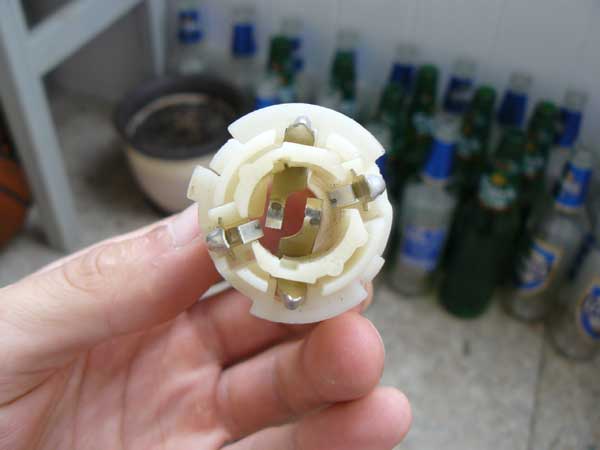

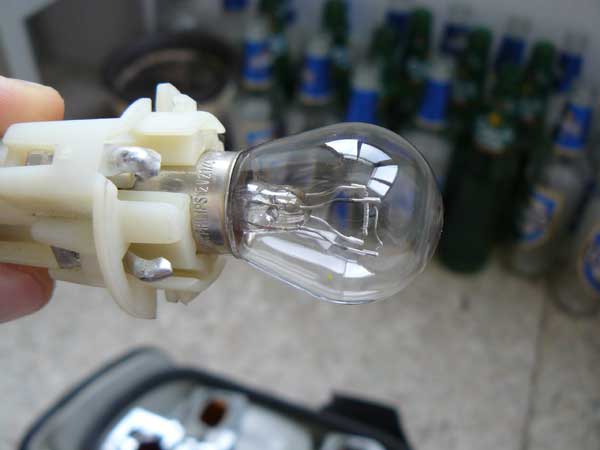

Autorius:  Grill [ 12 Rgp 2008, 17:33 ]
Pranešimo tema:  Re: [E36] 328 Priesrukine lempa
all in music, nevark. Pas mane lempa atliekama yra namie, tai as ja pafotkinau. ;)
Failo aprašymas: Paprastos lemputės lizdas
light_.jpg [ 17.13 KiB | Peržiūrėta 11391 kartus(ų) ]
Failo aprašymas: Dvikontaktės lemputės lizdas
light_fog_.jpg [ 17.03 KiB | Peržiūrėta 11392 kartus(ų) ]
Failo aprašymas: Dvikontaktė lemputė
light_fog.jpg [ 18.31 KiB | Peržiūrėta 11411 kartus(ų) ]
Autorius:  Grill [ 12 Rgp 2008, 17:35 ]
O čia pati lempa. Dešinėje pusėje gamikliškai nedega, bet aš iš 0.75 laido galiuko nuskutau galus ir įkisau į lizdo tuščią vietą, kad kontaktas butų. Taip pasidariau, kad abiejų pusių priešrūkinės degtų.
Paveiksle nuo pačios viena tuščia skylutė, kitą mano užtiuninguota :lol:
Failo aprašymas: Priešrūkinio lizdas
rear_light_fog.jpg [ 31.07 KiB | Peržiūrėta 11387 kartus(ų) ]
