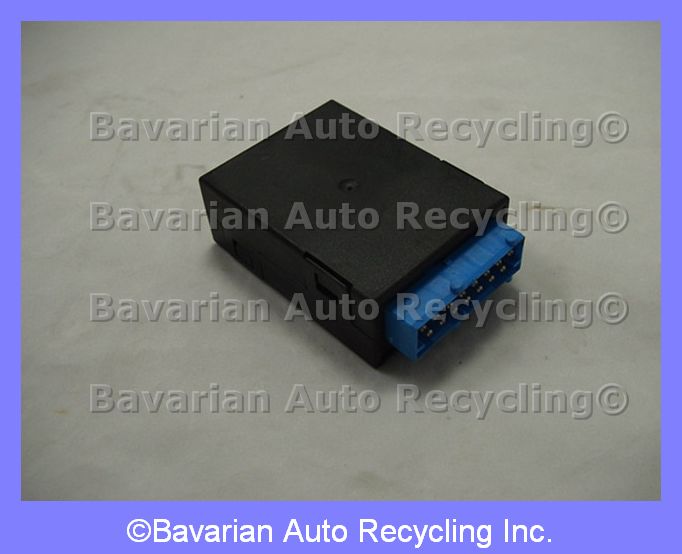

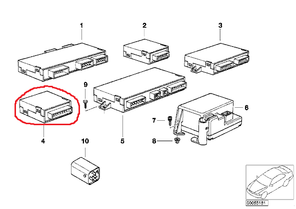

kizas23 rašė:
Labai jum dekui db dirbu tai vakare gryzias ziuresiu. Sendien i darba variau be valytuvu gerai kad nelijo galetu ir vakare nelyt. O tas modulis po daiktadeze tai kas varikliukas? Kas dar durna kad as vakar dar juos suranka pajudinau tai db isvis uzstrige statmenai stiklo tiesa kai jungi valytuva reles negirdet ar ji ten tylei lb veikia
Modulis, tai ne varikliukas, jei neklystu valytuvų varikliuką ir visa mechanizmą rasi atidaręs kapotą ir prie priekinio stiklo nuėmęs apdailą. Modulis - valytuvų valdymo blokas.
Failo aprašymas: modulis
82.png [ 29.33 KiB | Peržiūrėta 7705 kartus(ų) ]
A426214_877111_1.jpg [ 40.74 KiB | Peržiūrėta 7694 kartus(ų) ]
