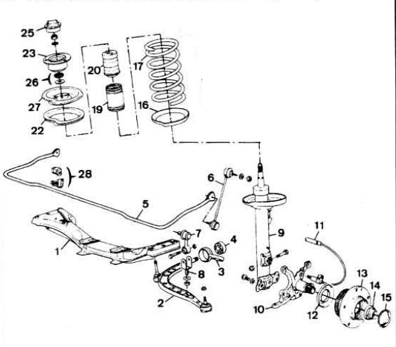

Situacija toka- su desines puses priekiniu ratu pagavau borta... Is isores viskas ok, bet va pars ratas nusoko labiau i gala (Ziurint i rata is kaires arkos puses tarpas kokia 2-3cm is desines gal 8-9cm) Kiek spejau uzmest aki, amortikas nesulinkes, ratas su diskais irgi sveikas...
Tai pagrindinis glausimelis butu i ka paziureti, kas sulinke kur turetu matytis ar kokia dalis suluzus ar panasei. Pridedu siokia tokia shemike buciau dekingas jei ant jos paroditumete i kokias dalis pirmu reikalu pazieti.

atkreipk demesi i 9,10,2...
p.s.labai daug priklauso ir nuo smugio stiprumo..gali buti pazeisti ir lonzeronai ir traversa

Greiciausiai bus linkus aliumine sake nr. 2.

Bandisiu snd palist paziureti. Jei kas dar kokiu ideju ar minciu tures tj maloniai jas primsiu :idea: O seip jau jeigu sake bus tj tiktais keisti? tiesint neapsimoka? :?:

bus detale nr2, mano draugui identiska situacija buvo, tai laikancioji ranka sulinko, teko ja visa pakeist mokejo netoli 300lt man atrodo, bet ji jau buvo kartu su sarnyru ir silent blokais(nr3). :idea: :o Siaip manau apsimoka ir srote paieskot padevetos sakes ir sarnyra orginalu is krastos pajamt(60lt) tik va darbo daugiau bus viska uzdet.....na bat jei pats darysi tai apsimoka. :roll:Del tiesinimo tai gali iskart pamirst ne ta cia detale kuria istiesinti normaliai galima...

sheip tiesinti tikrai neverta. o sheip stupica (nr10) , ir sake (2ras nr) labiausiai tiketina. na ir tas sailenbloko laikiklis (3nr) . sheip manau, kad ir amortikas bus gaves...
Cituoti:
aliumine sake tai ant tavo e46to modelio. ant E36 paprastas gelezies lydinys.

Na pagaliau pasinagrinejau ta vaziukle.. Viskas ne taip blogai kaip atrode. pekeitimo reikalauja tik detales Nr2 ir Nr7, na ir pora gumu... o viskas kita sveika [-o< :)

sake uzdeti tai ten kaip du pirstus apmyzti. Ji laikosi viso labo ant keturiu vaztu. Tik jei bus keliamas vienas ratas, tai pries keliant stabilizatoriaus trauke reikia nusukti, nes paskui nuemes sake nesurinksi. O jei kalba apie sarnytu perpresavima, tai belekuriuo atveju pats to enpadarysi, nes reikia preso.

kazkaip abejoju kad ant E36 paprastas metalas nes kai as buvau sulenkes tai sake kad ten spizius ar kazkas panasaus del to ir nieks netiesina o i sake sarnyrai yra ipresuojami tai vistiek tau teks i servisa varyti tai geriau paieskok kad butu su viskuo jei pirksi is svalkes ir labai geriai apziurek sarnyru gumeles nes jei nors truputi itrukus tai keist reikes sarnyra

Na sake radau nauja pardutuvei , skambinausi sake su sarnirais iskarto komplektas visas. :) taj pageis manau ir aikstelei sugebesiu. Reiks savaitgali bandyti...
