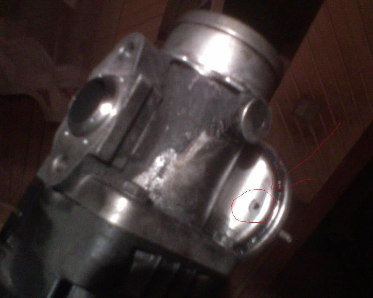

Problema/klausimas: EGR'e kazkokia skylyte is apatines pasus, pro ja eina tepalas ant generatoriaus, zinau kad viena diena sis tiesiog uzsilenks, kas zino kam ta skyle padaryta, nes matos jog ji prakalta. Cia ne EGR vakumo zarneles skylute, ji puikiai matos nuotraukoje. Pridedu nuotrauka.

Pas mane taip pat tokia nesamone. As ta skyle uzsukau su varztu ant kurio net tarpine uzdejau, bet vistiek praleidzia. Ir tiesiai ant generatoriaus, kuri jau teko taisyt del tu tepalu. Manau viskas butu gerai jei turbina neleistu tepalo, bet vistiek turetu but bent kazkokia slange?

na tas tepalas randasi is turbos apskritai, tai gal kazkas, kokie meistriukai uzsieni padaro tas skyles kad maziau tepalo patektu i pacius cilindrus, gal dumina tada, o padarius tokia skyle dalis tepalo tiesiog islasa lauk..

ten jum ne pro turbinas ta tepala waro o pro alsuokli,pas wisus tds tas pats,labai mazai tds'u pas kuriuos ner tepalo kolektoriui. paimk ir isuk koki warzta i ta skyle,arba susirask kita EGR be skyles ir isidek.

krasta auto mechanikas sake kad tas tepalas normalu, jis is alsuoklio ar turbos biskuti eina..
o EGR skyle daro jei jo diafragma pareina kazkas tokio..
reik keist EGR ir vaziuot toliau :mrgreen:

tai kad cia pas visus EGR ta skylute yra

Dabar klausykit visi, gal ir pas kai ka pro ta kiauryme varo tepaliuka, bet daugeliui buna kad varo ji pro konusini sujungima, kur nera jokios tarpines. Tai va, gerai ten nuvalykite, paslifuokite ir gerai prispauskite, tik neperverzkite. Pamatysite, viskas bus ok. jei varytu pro ta kiauryme, tai vadinasi krantai tam EGR voztuvui.

jo buvo ir man tokia bėda - prieš savaitę numirė generas, buvo visas apsimyžęs tepalais - tai remontas kainavo 150lt + dar savo laiko kiek sugaišta tiek ardant/surinkinėjant tiek vežiojant detales..
antrą kartą taisyti nesinori, ar esat kas nors kokią apsaugėlę padarę nuo to EGR'o ar tiesiog galima kokį žarniuką pajungti prie tos skylės ir išvesti tarkim po varikliu?

jei varo pro ta kiauryme, tai vadinasi krantai tam EGR voztuvui
Visiskai teisingai.

as ja nusiemiau ir ten yra sklendis jinai nevaiksto ar taip turi buti. gal ja darineja vakumas koks

Ta sklende, zinok, netaip ir lengvai atsidarineja. matai, ten i ja ateina nerudijancio plieno vamzdukas, tai ten eina auksto spaudimo slegis, vat jis ir atidarineja ta sklende. jei sakai, kad tikrai uzstrige, toki EGR voztuva turiu gera. 40 lt ir jis tavo.

tai galima suprasti taip kad jei varva tepalas is egr ant generatoriaus atejo laikas pirkti nauja egr, taip?
Kiek pamenu, toks naujas apie 350 lt. kainuoja ir tai tik Krasta-auto.
O labai sunku rasti naudota ir gera. pas visus beveik pro ji varvina tepaliuka po truputi. o kaip jau buvo mineta, kad jame voztuvas nevaiksto, cia jau negerai. reikia kito.
