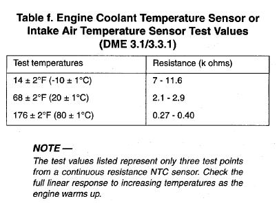

StandartinėParašytas: 05 Lap 2009, 14:31
temp.JPG [ 25.85 KiB | Peržiūrėta 3662 kartus(ų) ]
StandartinėParašytas: 06 Lap 2009, 01:13
2008.03.29
76
E36 m50b25, coupe
geri tie davikliai buvo, masina uzkuriau siaip ne taip temdamas ja, prasidirbo ir lyg normaliai, bet manau kad vistiek kazkas negerai, kuro ispradziu borto kompas rode kad ryja daugiau nei iprastai(jau isilus motorui) poto viskas kaip seniau ir vel kartais truputi daugiau ryja(tikrinau ant laisvu apsuku kiek ryja) manau kad lemda zondas svaigsta, kaip ji pasitikrinti kokie parametrai turetu buti, ir kur rasti jo fyske po kapotu(p.s. zinau kad jis pats ne po kapotu :D )
