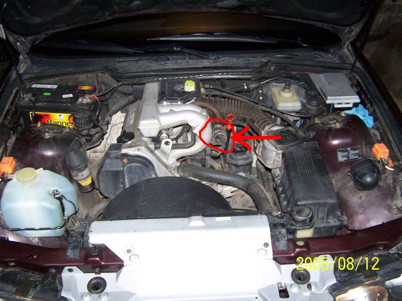

sveikigal galit papaiskinti kurrasti laisvos eigos voztuva
StandartinėParašytas: 05 Sau 2008, 18:07
2007.03.02
127
ex E36 m40b18
wa ten.
Failo aprašymas: kazkiieno auto pasinaudosiu =)
Picture%20037.jpg [ 85.17 KiB | Peržiūrėta 13582 kartus(ų) ]
StandartinėParašytas: 05 Sau 2008, 18:09
gal gali paaiskint issamiau kaip isardyti
StandartinėParašytas: 05 Sau 2008, 18:14
2007.03.02
127
ex E36 m40b18
atjungi fyske, nuemi 2 slangeles ir trauki lauk, ten nebus tau ka veikt nepergyvenk. kai nuo fiskes imsi toki metaliuka-fiskes fiksatoriu ziurek atsargiai, labai lengvai gali nulekt kurnors ir neberasi , buvau pametes tai po poros dienu radau bate.

kas mano sena variklio foto panaudojo :D

tai kad liux foto, viskas grazu viskas matos :D

bummer333 rašė:
a koks dbr stovi ?
kai issiimsi praplauk su carb cleaneriu.
nors ash su wd prapurskiu dazniausiai :)

Giedrius2777 rašė:
jei reiks pagalbos - rašyk, padėsiu

nereik jo ardyt :) prasiwalyk ir tiek

o pas naujesni varikli kur jis stovi ?

Duvis21 rašė:
a koks dbr stovi ?
siuo metu stovi M42 liaudiskai iS'as :D
tomiis rašė:
jei turejai galvoje M43 varikli tai jis yra tox pat,tai rast tikrai turetum :)
http://www.realoem.com/bmw/showparts.do ... g=13&fg=15
8 detale,tikrai rasi.
o jei M42 varikli,tai ji stovi uz isiurbimo kolektoriaus,rast nesunku ;)

Prie to pačio gal kas galėtų ir manajam pasakyt kur randasi ir ar daug darbo ten išsiimti jį ir išvalyti?

Dabar paklausiu del sios detales, ar atjungu fyske sitos detales kada variklis uzkurtas bmw turi uzgest? Nes meistras sako tur uzgest variklis bimbalui, o man negesta, beveik nereguoja, tik uzdedant fyske kazka suburba ir toliau taspats.

Elan rašė:
tikrai neuzgesta,siaip apsukos turetu truputi pakilti, nes sis voztuvas reguliuoja laisvas apsukas,tai kai variklis dirba laisvomis apsukomis,o ji atjungus apsukos truputi pakyla,bent jau kiek teko atjunginet,tai taip nutikdavo ir ne pas viena bmw,o del uzgesimo tai jis klysta.

Raimis 325ci rašė:
kazkurioj temoj nesenai ikeliau foto kaip atrodo ir kur mazdaug randas. ten ir aprasyta. keitimas toks pat kaip sitam, tik kad priejimas nekoks... ~ per viduri po isiurbimo kolektorium. reik nuimt kas trukdo prieiti (sklende, matuokle ir t.t.) nuimi nuo virsutines slangos, atjungi fiske (nenuimk nuo apatines), tada istruaki is guminio laikiklio ir plauni.
