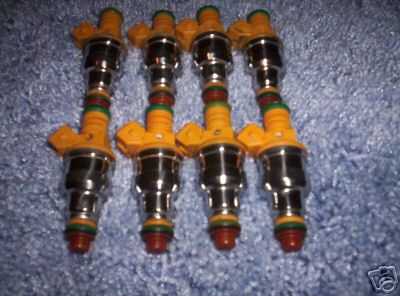

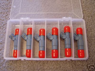

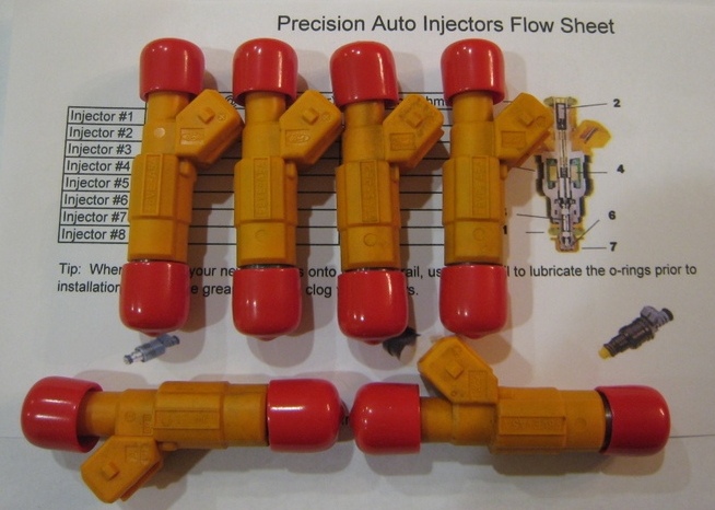

vat antrair trecia foto yra 19 lb bet nevisai suprantu kas tas yra lb slegis gal, bet kad sako jo nera tai va klausiu jusu o pirma 24lb is paziurejimo panasus :oops:

Failo aprašymas: sitie irgi skaitosi 19 lb

Failo aprašymas: sitie jau 24lb tan angliskas aprasymas buvo tipo raso kas taupo kura ir geriau ji paduoda...
