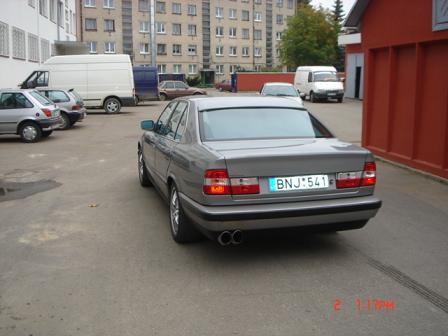

ar matos kad ten priburta ? :)
Failo aprašymas: ar matos
