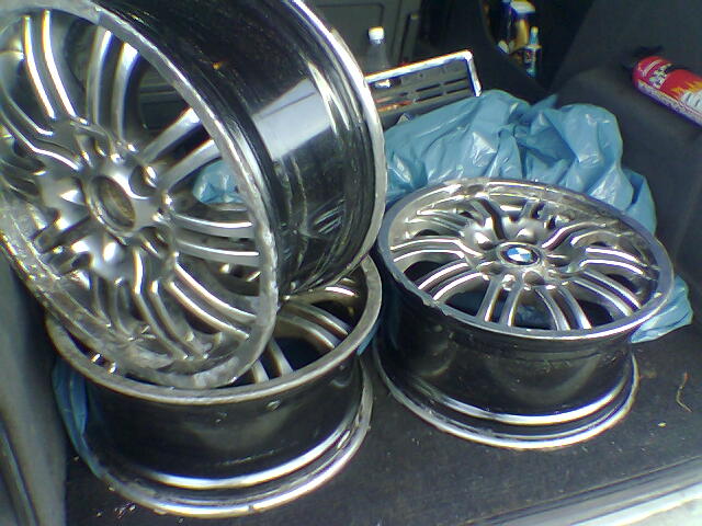

StandartinėParašytas: 04 Lap 2007, 18:45
ratlankiai nuo E46 gtr,del tikslaus isnesimo tai nzn, bet neabejoju kad atitinka E36 normatyvus! desiu 215/45 manau neprasausiu. ačiū uz atsakymus

StandartinėParašytas: 04 Lap 2007, 19:24
2006.02.08
6971
BMW 328ti 94'
MB GLK 14'
KIA XCeed 21'
pas mane tokie patys E46 m3 uzdeti r17 ratlankiai ;) isnesimas et40 tai dek kokias nori padangas neliecia,ar 225/45 235/45 235/40 245/40 tokiu ismieru tikrai nelicia, isbandyta ;)

StandartinėParašytas: 04 Lap 2007, 21:19
2006.02.08
6971
BMW 328ti 94'
MB GLK 14'
KIA XCeed 21'
3coupe rašė:
Gamintojas berods rekomenduoja R17 225/45...
buten taip ;) bet pas mane jie 8 coliu pliocio,tai padangos truputi isigaubusios,siaurokos,reiktu 235 ar 245 tada butu lb gerai,bet gerai ir 225 ;) maziau kuro degina kai netokios placios :)
StandartinėParašytas: 05 Lap 2007, 00:29
2006.12.24
623
Ziegzdriai
E46 325ti M54 2002
cia replikos o ne M3 ratai
M3 ratu jus nei pro kur ant E46 ar E36 neuzdetumet
