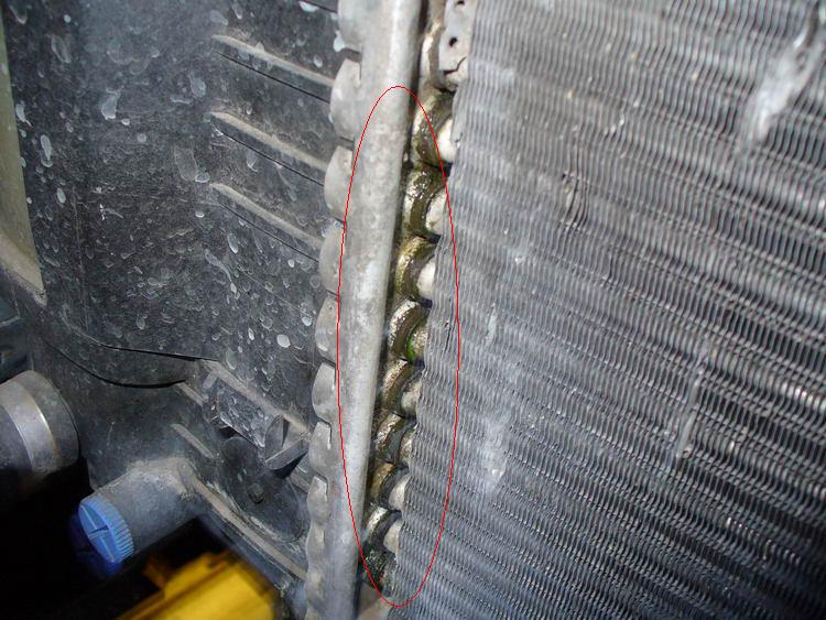

Taigi problema tokia, jog jau nusibodo pilti aušinimo skystį, bo šis pakankamai greitai dingsta... Išsiaiškinau, kad skystis sunkiasi pro radiatoriaus šoną, t.y. pro vamzdelių galus (žr. nuotrauką).
Ar įmanoma sutvarkyti radiatorių? Beje, gal kas žino, koks to varžto, kurį atsukus išleidžiamas iš variklio bloko antifrizas, kodas? Ar išviso galima tokį įsigyti, nes manasis jau pavargęs... :)

del sutaisymo, tai nuvaziuok pas meistrus ir tau jie pasakys gali sutvarkyti ar ne. Del varzto, tai pasieskok http://www.realoem.com .

na nzn seip radiatorius su apvaliais vamzdukais tvarkyt sudina reikalas jei pardavimui ipilk milteliu stop leak o sau geriau keisk radiatoriu

manau, kad tvarkyt tai jis kainuos nepigiai, kaip sau, tai pasikeisk i kita nauja ir vazinesi vargo nematytdamas, juk ziema ant nosies nzn kokie salciai gali uzklupt ir del radiatoriaus gali sugadint kelione kokia :roll:

Siaip ten gali buti ne taip viskas ir blogai...Gal teka tik pro pati auksciausia vamzdeli ir tuomet bega zemyn ant kitu, taip susidaro vaizdas, kad visur kiaura ;)

Auto naudosiu pats ir manau, kad geriausias variantas būtų pirkti kitą radiatorių, tik labiau norėčiau naudotą, originalų... gal kas susidūrę su tuo ir galėtų pasakyti bent apytikslę kainą? :) Siūlė dar naują iš Auto Akstės ar Signedos, bet ten greičiausiai kinietiški, tad kokybė kažin kokia, o kaina bus didesnė nei originalaus dėvėto...

Bet supranti del naudoto tu nebusi garantuotas, kad greit vel tas pats neatsitiks :?

as pries 5 metus pirkau naudota, kainavo 250 lt, kolkas dar viskas gerai. Tik aisku, kai imi naudota reikia ziureti, kad butu svarus, kad issipletimo bakelis nebutu patamsejes ir t.t. Jei rasi svaru naudota, jis kogero ir laikys ilgiau nei kinietiskas naujas... O del sutaisymo, tai kaip sakiau, tiksliausiai gali pasakyti tie, kas taiso radiatorius.

As naudoju pries pora metu pirkta NISSSEN(ar panasiai) firmos.Vaziuoju daug ir nesiskundziu.Pas mane jis pats didziausias koks buna,plius dar su automat tepalo ausinimu tada mokejau~ 400,tiesa su nuolaida.Pirkau Kaune Detalitoj.Ir dabar tikrai ne kosmosa kainuoja.Devetas lieka devetu :wink: Ziema gali pasirodyt ,kad bega labiau uz tavo.gal jau visokio brudo prifarsiruotas :D Pats pagalvok devetas gali buti svariausias,bet guma tu tarpiniu devisi ir nuo laiko :wink: Tiesa kiti buna su ploksciais vamzdeliais ir jie ieina tiesiai i metala be jokiu guminiu tarpiniu.Pas mane sitas nissen irgi butent toks

radiatoriu geriau keisti, jie nuo daugelio auto vienodi, tai nuo naujesnes kokios glai ir naudota paimti. nors ir nauji jie nebrangus palyginus.
matai su bmw radiatoriu sujungimais problemos yra...
siaip jei sugalvosi taisyti tai vesk i MANSUCIAI ar kaip jie ten, prie Gargzdu, kur kondiskes tvarko, ten ir radiatorius tvarko, issipletimo bakelius keicia ir t.t.
o varzta, tai nusisuk, nuneks kad nutekintu nauja ir viskas :) man kai nuluzo tepalo isleidimo varztas, tai netoli garazuose buvo meistrai, vienas ju tekintojas, tai vietoj padare idealu :) arba gali dar i srota... issuks uz cirika koki :)
