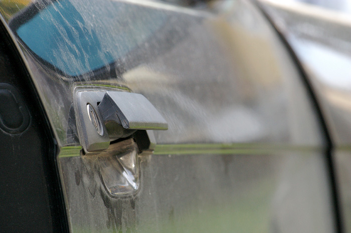

kaip suprantu dažna problema kiekvienoje mašinoje. ir mano ne išimtis.
patraukus rankenėlę, ji ir lieka atitraukta, atgal neatšoka. aišku jei ji atitraukta, tai ir durys neužsidaro, tenka ranka ją nuleisti :D.
taigi, gal kokia spyruoklė nulūžo, ar sutepimo trūksta?

Aš visų pirma bandyčiau sutepti. Jei nepadės, ardykis ir žiūrėk, kas ten negerai ;)

tepti kur? iš vidaus atsilupus apdailas? nenoriu atlupti kol gerai laiko, nebent kažkas tikrai pasakys, kur problema.

Cia tikrai dazna problema...Tepti reiketu duyse esanty uzfiksavimo mechanizma. Geriausia naudoti koki nors tepala, o ne WD-40...

mm, tai reiškia reiks važiuot į krastą pirkti šponkių nuo apmušalų :D

gali buti kad nei vienas nenulush :)

ardysiu pirmą kartą, turbūt nuluš. nebent kas užrodys kokį tutorial ar DIY kur ką patempti ir atsukti :)

man irgi taip buvo kai tik masina nusiipirkau. tai nieko neardes ten i ta rankenele atlenkta ipyliau siektiek paprasto tepalo krastus sutepiau ir vsio. jau puse metu jokiu problemu. nebuvo uzsikirtus nei karto

As savajam taip pat issprendziau problema be ardimo... I angas, pakelus rankenele, pripurskiau tepaliuko ir kol kas jokio strigimo nebera...

o tepaliukas purškiamas tai čia tipo wd40?

ne, yra toks silikoninis purskiamas tepalas, WD40 negalima purkst, paskui dar blogiau bus
Nemeluok čia gerai? :D
Tinka ir WD.

Man wd 40 nepatinka jis tik warstam atsukinet jei uzkirmije :)

ne tik wd ir sutepima duoda.wat

wd tik vienkartinis vaistas pritrauks dulkiu ir dar blogiau bus.Su wd nesutepsi.Ta problema atsiranda E36 ziema kai kai masinos dureles prisala ir bandai truputi per jega atidaryti taip ir isinarina.Bandyk is apacios sutepti jai ka ardyk.Zinau bratkis nieko nepadare reikejo jam keisti.
