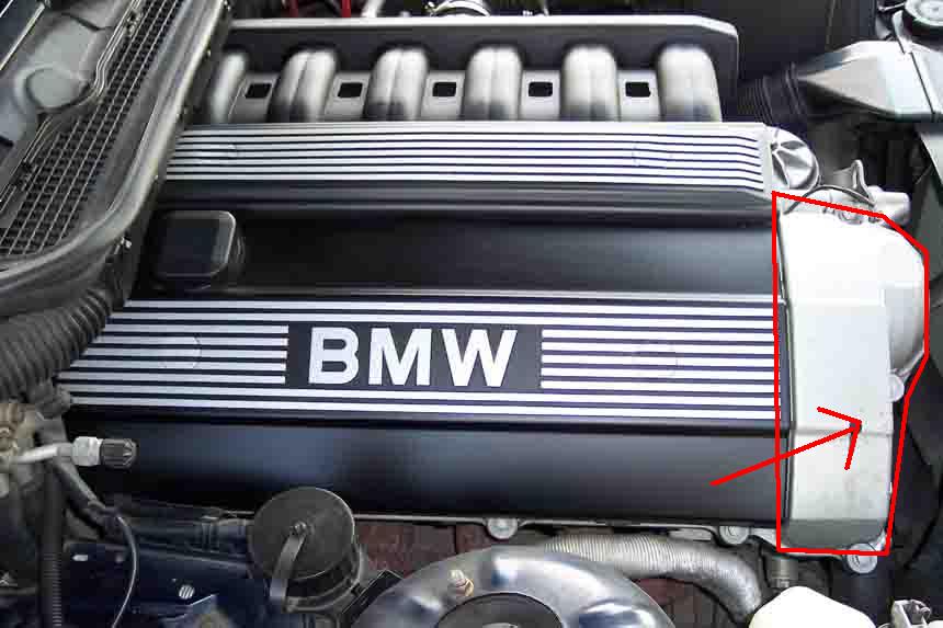

Vakar išgirdau pašalinį garsą po kapotu. Toks periodiškas kalenimas (tikrai ne kompensatorių). Garsas sklinda iš nuotraukoje pažymėtos vietos. Prielietus ranka jaučiasi nestiprus stuksenimas. Garsas nėra garsus, bet nenoriu laukti, kol bus blogiau. Kokia čia problema galėtų būti?

cia yra VANOS - taigi jame ir bus beda - paieskok temu VANOS - gal rasi ko reikia
bent pagal ta kaubureli tai turetu buti variklis su vanosu

Teip cia Vanos'as, bet garas nelygu garsui ir manau vien tik is jo nustatyti kazka bus labai sunku :? Kaip ir minejo kolega, pabandyk paieskot temu apie tai, gal kas bus aiskiau...

Pas mane ir is ten pat garasas kaip pasyla :D bet gal tai grandi ne VANOS, o jei VANOS tai pavojinga?

kolegos parasykit vanos paieskoi neranda to ko reikia. paieska čia prasta (kartojuosi). pas mane irgi stuksena, ir dar pora bmw su vanosu esu girdejas kaip dirba sirdele irgi stukseno, tai padaria iswada kad gal taip ir turetu buti :)

nesenai tesem tema apie vanos, apie situos garsus.
reziume - tvarkyti galima ir paciam, bet reikia spec irankio...
gedimas gali buti solenoide, arba paciam vanose, tiksliau jo tepimo nebuvime... vanos butinas reikiamas tepalo lygis ir zinoma bukle...
na as vazineju jau metus su tuo garsu, bet jis stipreja...
pats tvarkyti nesiemiau, o servise vien remonto kaina pasake nuo 800.
pradziai pasitikrink tepalo lygi.

Kokiam čia servise vien už vanos tvarkymą? :shock: Argi visur tokios kainos? Kas čia sakė, kad nusipirko naudotą vanos už 150Lt, o už pakeitima 120 Lt mokėjo?

variklyje remontas 120lt (t.y pakeitimas??) - kazkaip pigiau grybo - kur cia tokios kainos - garaziuke kokiam ar servise???/ - gal ka ne taip nugirdai?

deladoj, kituose net neklausiau... :) pas garazinius kai nuvarai, sako cia reik spec irankiu ir prektikos, tai nelys...

Tokias kainas minėjo vienas forumietis, kažkurioj temoj apie vanos. Tepalo lygį tikrinu reguliarai, nuo praeito keitimo nuvažiavau virš 5000 km, ant liniuotės sumažėjo tepalo apie 1mm nuo max ribos. Dabar jau dapilta vėl iki max. Bet kažkodėl pastaruoju metu, ryte užvedus variklį nepakankamo tepalo spaudimo lemputė dega apie 3-5 sekundes. Galbūt kažkas su tuo susiję?

Pridek ranka prie to papo, jai dar kalenimas jauces, vanosui aTa.

beje iki max - taip labai nepilk.. vos vos maziau nei max geriau yra - "kazkur girdejau"

Na beabejo geriausias variantas butu pakeisti vanosa.Kaip sau tai dariau tai uz ji kaip ir minejo mokejau 150,- darbas aisku nekainavo ir beje jokiu ten spec irankiu nereikejo.Bet jei pirksi vanosa tai ziurek kad neklibetu ta asele su dantraciais nes kaip matai donora tam rast sudetinga.

Aš ir jau pradedu mąstyti, kad reikės bandyt pačiam keisti. Kažkaip man neatrodo ten taip sudėtinga. Būčiau labai dėkingas, jei dar kokių praktinių patarimų dėl vanoso keitimo ir pirkimo duotum ;)
