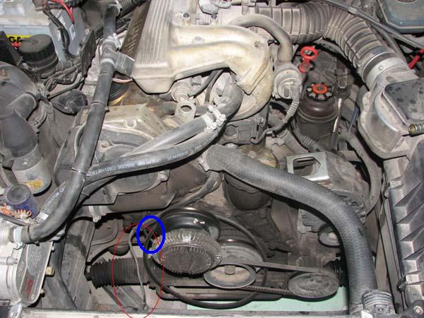

Sveiki, ar tai alkuninio padeties daviklio laidas? Kokia sio daviklio paskirtis? Ar nieko blogo jei sis laidas niekur neprijungtas? Dekui

na ne... alkuninio daviklis yra i kaire (ziurint is priekio) nuo sparnuotes.
http://bmwfans.info/original/E36/Cou/32 ... l-11_0157/
lygiai toks pat kaip paveikslelyje 10 nr. tik laidas eina per virsu, pro vanos, solenoida iki visu laidu kruvos.
o kas cia nzn...
StandartinėParašytas: 28 Rgp 2007, 16:00
nors paziurejus, tai nzn koks pas tave ten turetu buti... siaip turetu buti tokios pat formos kaip ir pas mane. vnzdz jis turi isistatyti i toki metalini, kad remtusi i dantrati alkuninio veleno.
p.s. be jo jei ir uzsivestum, tai laaabai sunkiai (kai saltas variklis).

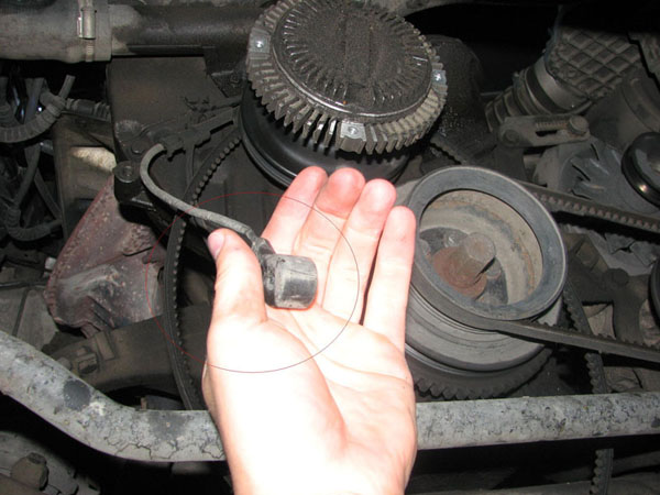

Zinau apie ka tu kalbi... jo yra dar vienas laidas kuris remiasi i tuos alkuninio dantracius(nuotraukoje melinai pazymejau, nalabai jis matosi)...bet kur sito vieta tai neaisku :?:

parasyk savo auto info (arba paskutinius 7 VIN zenklus), pameginsim paieskoti :)

man rodos kad cia paprasciausia mase kuri turi prisisukti prie varyklio bloko

:roll: sitas daviklis turi buti ant 4cilindro zvaklaidzio(zvaklaidis turi buti prakistas pro daviklio skylute,jei zvaklaidis originalus jis turi issiardyti ir prasikisti,jei ne, bus problema)nes dazniausiai buna keisti zvaklaidziai ir tas daviklis tiesiog paliekamas kaboti.Jei jis nepajungtas arba blogas kuro purkstukai gauna puse "porcijos" kuro,ko pasekoje automobilis gali trukcioti prie apkrovos,netolygiai dirbti,suprasteti trauka.sekmes tvarkantis ;)

o jeigu pas mane yra dujos tai jis irgi turi reiksmes?
StandartinėParašytas: 05 Rgs 2007, 23:00
aar rašė:
jei ant duju vien vazineji tada ne
