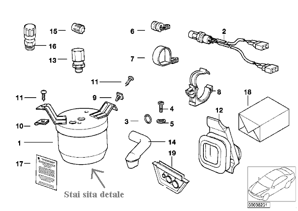

Turiu beda: kondicionierius nesaldo. Sistema sandari, saldiklio yra, kompresorius sukasi, viskas kaip ir tvarkoj, bet salto oro nepucia :cry: Kai pildziau buvo ta pati nesamone niekaip negalejo suprast, kodel nepucia salto oro. Tai pildytojas pasiskambino keliems pazistamiems meistrams, jie patare paziuret kondicionieriaus filtra :idea: Bande ji visaip atsukt, paziuret kas jame, bet nieko nesigavo :( tai po keliu svelniu smugiu plaktuku pradejo pusti salta ora. Kuri laika dziaugiausi vesa salone. Bet dabar vel nesaldo. Kame gali buti problema :roll: Gal kas yra susidures su panasia beda? Is anksto dekoju, uz bet kokius patarimus ;)

ne nu geras, jeigu per kondiko filtra pastukseno ir jis saldyt pradejo tai gal jame ir problema? gal pakeist laikas, kaip galvoji?

Siandien ir bandziau pastuksenti, bet jokio efekto.
O kiek tas malonumas pasikeisti filtra kainuotu? O neimanoma esamo kaip nors pravalyt? Nes ten kazkas panasaus i sregi yra :roll: nes speju kad naujas nebus labai pigus

Tai jau tikrai, kad ne apie tai kalba eina ;)
Tas daiktas, i kuri stukseno atrodo sitaip:
64.jpg [ 17.3 KiB | Peržiūrėta 8705 kartus(ų) ]

Upsss :oops: Nedaskaiciau, maniau pie micro kalba eina #-o Sorry

Na brangoka... :( o be keitimo kito varianto nera? :roll:

dar kaip ir butu reiktu perziuret pati kompresoriu, kad jis sukasi dar nereiskia kad jis veikia pamatyt ar siurblys veikia galima pamatyt tik prijungus kondc. aparata. Siaip vizuoaliai gali atrodyti kad kompresorius pasileidzia, bet pas ji yra sankaba kuri gali buti neveikli, tad reiketu atkreipt demesi i keliama kompresija beje kartais padeda ir salono filtra pasikeist :wink: kiek pildziau (o pildes esu daug) nera buve del kond. filtro bedu nes vakumuojant sistema buna isvaloma ir pilami spec priedai. :roll:
