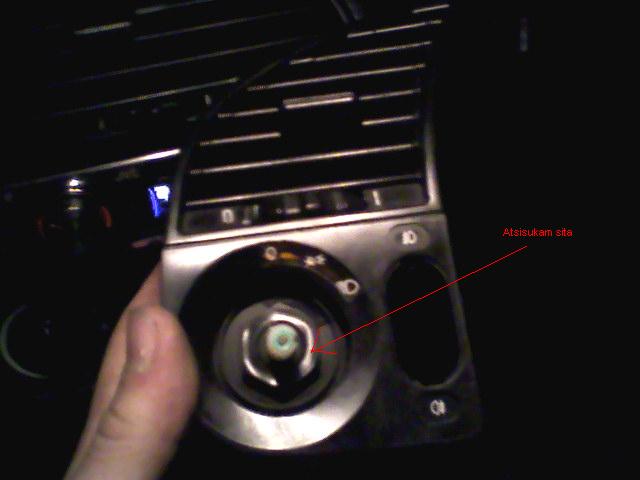

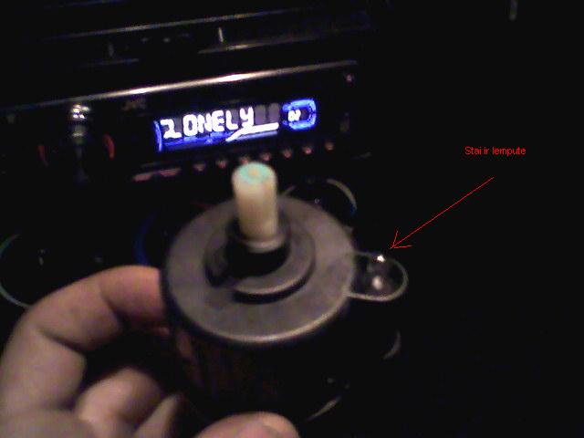

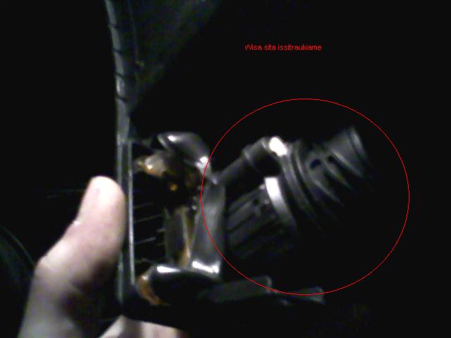

Gal kas galwos nenuraus bet jau geriau paziuret kas kur randasi tada ir ardyt :D
