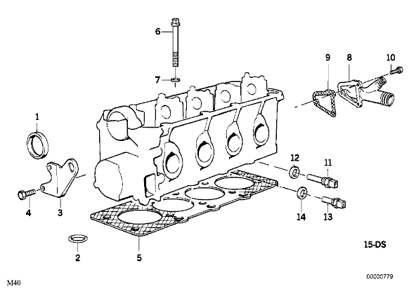

nerodo skydelyje wariklio temperaturos...
galwoje yra du dacikai, ties 2 ir ties 4 cilindru! kuris is ju siuncia signala y skydeli...?
manau kad kuris ties 2-juoju, bet pratestawom dacika ir fiske, wiskas twarkoje ;{
p.s. nupirkom kita dacika, jokio pagerejimo...
Klausimas: ar ta dacika mes tikrinam?
davikliai.png [ 11.18 KiB | Peržiūrėta 3025 kartus(ų) ]

http://www.realoem.com/bmw/showparts.do ... g=11&fg=15
nr 13
ant tavo motoro turetu legviau buti matomas, nei mano. ten yra 2 fiskes isuktos i galva. buna skirtingu spalvu, mano atveju spalvos nesiskyre.
trumpai tariant tas tolimesnis ziurint is variklio priekio.

tai wat... atsibodo terliotis.... nuemiau isiurbimo kolektoriu (lengwas priejimas pasidaro) issukau juos abu...
"tas" kuris yra ties 2-uoju cilindru yra melswas, o kitas - juodas!
kiek akis iziuri ir ka rodo testeris, tai siuo atweju, tas juodasis yra blogas...

kur yra spalvoti, tai juodas yra skydeliui.
man kai riekejo kita keist, tai patikrinom paprastai, atjungiau tolimesni ir degima, skydelije rodykle nekilo, tai buvo greit isaiskinta :)
StandartinėParašytas: 31 Geg 2007, 15:41
tai wa... pakeisti davikliai, wiska sgerai... :roll:
