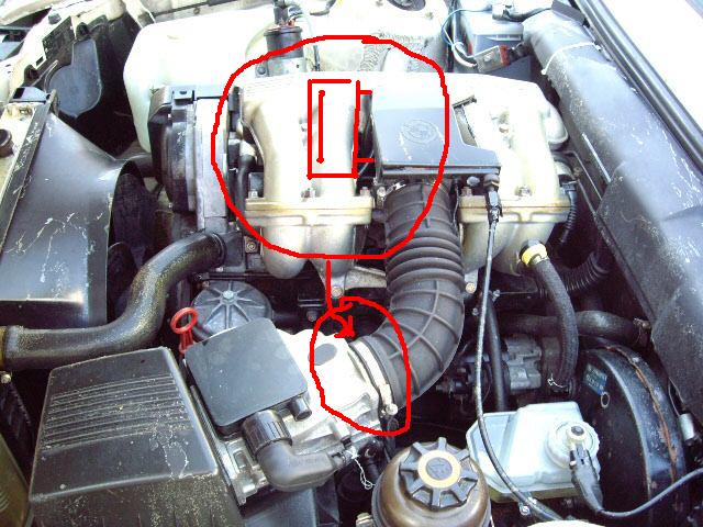

cia ne mano foto bet pas mane panasei,ten kur rodykle tai pas mane stovi dar kazkoks prieda,virsui mazdaug nupaisiau.o jame toks apvalus rutulys kuris atsidarineja i vidu,tai cia gal jis tai saudo,ir kam jis ten gal del to kad ten dujos,sori kad nesigaudau :cry: ,auto pries savaite pirkau.
bm.jpg [ 72.29 KiB | Peržiūrėta 12745 kartus(ų) ]

shiaip tai kai turejau dujas tai apsauginiai voztuvai buvo bent 3 imontuoti.siulyciau isidet :!:

pasmane viskas taipat kaip sioj fotkei, ir visi tie apvalus yra reikalingi :) ten apsaugines sklendes, dar turi but saugiklsi toks nu su gumele tipo ka zarna nesusprogtu tai ta saugiklio gumele istasko :) jei be gumeles bus ir jei bus sprogimas tai gali netik zarna storaja istaskyt bet ir visa oro padavimo skelnde kur prie oro filtro po desine :) ji kainuoja apie 200lt deveta lyg, nu zodziu vaziuok pas dujininkus :) man kazkada irgi saudydavo viena slanga jau prasprogo suklijavau vel prasprogo o paskuj kazkaip stebuklingai susitvarke pats, ir stebuklingai radau zarna nauja tokia pirkt papigiai :) tik dar nepasikeiciau..
